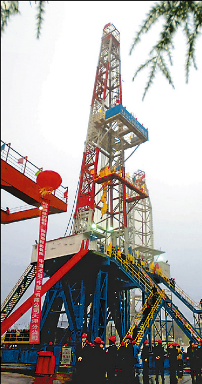

首台12000米钻机研制成功
       国家“863”计划重点课题项目———我国首台具有自主知识产权的12000米特深井石油钻机11月16日在陕西宝鸡石油机械有限责任公司宣告研制成功。该钻机的研制成功,标志着我国在石油钻采装备研制方面取得了重大突破,使我国成为全球第二个能研制特深井石油钻机的国家。
      据宝鸡石油机械有限责任公司总经理张永泽介绍,此台12000米钻机是目前全球技术最先进的特深井陆地石油钻机,钻机的核心部件基本实现了国产化。钻机的研制成功把我国陆地和海洋深水油气田、大位移井及其他复杂油气田超深油气藏的勘探开发水平提高到一个新的层次,并将极大地提升我国石油钻井队伍在国际油气勘探市场的竞争力。
      12000米石油钻机是为了满足我国对深层油气资源勘探的需求、提高我国石油钻井装备的研制水平和在国际市场的竞争力而开发研制的。从2006年5月拿到中国石化集团的订单,到今年11月15日钻机顺利通过出厂验收,宝鸡石油机械公司仅用了一年半时间,创造了世界特深井钻机研制时间最短的新纪录。
      该钻机具有优越的技术性能,采用了国际最先进的全数字化交流变频控制技术,作业全部实现智能化控制。首次研制开发了承载能力900吨的井架、底座;6000马力超大功率绞车;承载能力900吨的天车、游车;承载能力900吨,能够适应零下40摄氏度环境温度要求的大钩和吊环;承载能力675吨,适应零下40摄氏度环境温度要求的水龙头;承载能力72吨,耐低温的死绳固定器。同时,该钻机所配2200马力高压泥浆泵易损件的可靠性研究、钻机的交流变频控制技术研究、专用交流变频电机研究也取得了重大突破。
