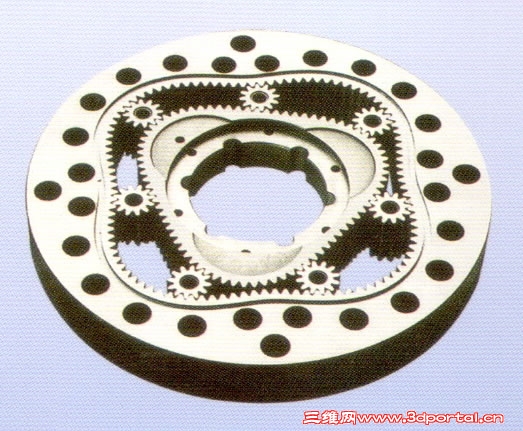

发表于 2011-8-22 12:50:53 | 显示全部楼层 来自: 中国浙江杭州
齿轮节圆在理论上可以是任意平滑过渡的形状 满足共轭条件就能做成齿轮 椭圆不过是其中算较为简单的一种
发表于 2011-8-22 13:12:26 | 显示全部楼层 来自: 中国北京
靠 LS的这个干啥用的?
发表于 2011-8-22 13:22:55 | 显示全部楼层 来自: 中国浙江杭州
图片来自百度 是一种专利的油泵
发表于 2011-8-22 13:49:15 | 显示全部楼层 来自: 中国北京
类似齿轮泵啊
# G8 A8 c; x3 u/ K/ z不过这个有点复杂了
