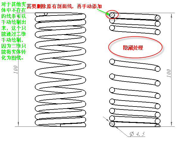

很遗憾,首先,我是一个S3的初学者,在按照S3高级教程中(帮助文档提供的)制作了一个螺旋压缩弹簧,但在工程图中却无法标注尺寸,这是该软件功能的欠缺还是我操作有问题呢,望高手指点。

楼主不要动不动就说软件功能欠缺:L
; l& r2 r5 b6 q6 h% z, e高级教程那个弹簧最后好象没切两面的边,如果没有切的话是不好标注。- z& ]5 H5 o7 |  U; h) }* q: V/ z* U( t
做切除后,就可以标注了,还有像弹簧这样的东西solid3000对其国标画法好象没做啥标准化。
( Z' h+ B# W& A% j4 q) p( F要使用三维的弹簧到二维图,需要手动的修改生成的视图,比如隐藏一些实体线,还有如果想标注出两端压缩的距离(即10mm),可以通过“从三维导入尺寸”来生成,或手动的绘制一条草图线,然后对线进行标注。像画弹簧的工程图估计proe也要这样来做 . V: I! Z8 x) E  I5 W
详细的可以参见附件图。
