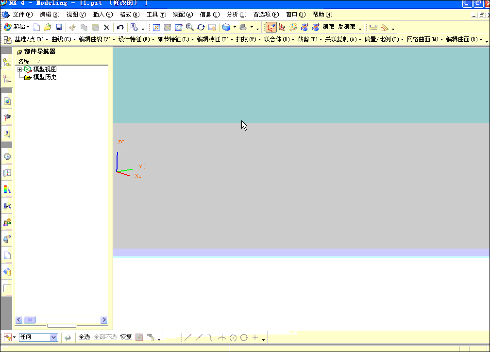

图片如何导进UG里面做造型!  用什么样的格式  希望知道的 高手 说说下 谢谢先

建模环境或外观设计环境下,视图->可视化->光栅图像,单击“指定TIFF图像”,然后选择你的图片(当然,你要用后缀为 .tif  的图片才行,你可以用ps或ACDSEE等软件把普通的jpg和bmp等格式的图片转为tif光栅图像),导进后每个光栅图像都是单独作为一个特征的,你可以移动或旋转它。光栅图像只有在渲染模式是艺术外观的情况下才能看到 10.gif
# ~* w" e/ W, D$ W4 F) j 我也是菜鸟,所知不多,希望能帮助你。  K  r5 e' t  ]! o$ D3 J" t- O
