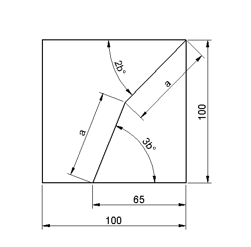

发表于 2007-11-22 08:31:53 | 显示全部楼层 |阅读模式 来自: 中国台湾
1. a 之長度為何?
9 V) y* t& m8 O3 ?4 c    (A) 60.8334   (B) 60.8343   (C) 60.84334 @, m$ b$ x9 `3 s8 P8 |; X( f
2. b 之角度值為何?3 M! ^3 Q2 j6 t: I/ O
    (A) 22.197°   (B) 22.791°   (C) 22.971°
0 L2 ]3 b$ X" e( e* z" x" t$ S0 B3 b! f5 C

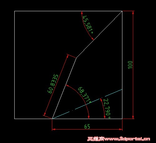

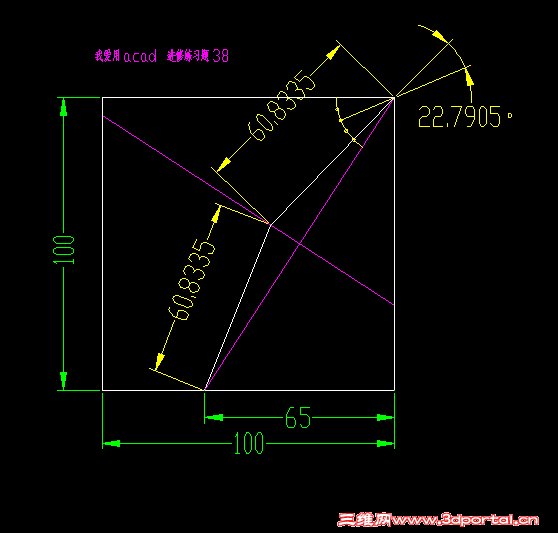

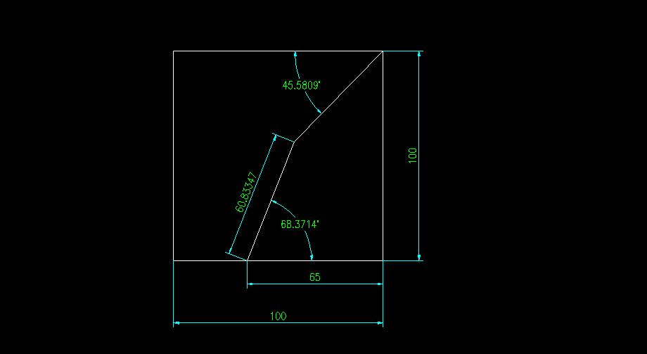

发表于 2007-11-23 18:43:46 | 显示全部楼层 来自: 中国湖北武汉
图如下:
# a; S8 }: ?8 v4 L+ M6 ]* y" j- A3 |( _$ c 38.JPG
2005llnn + 5 很好

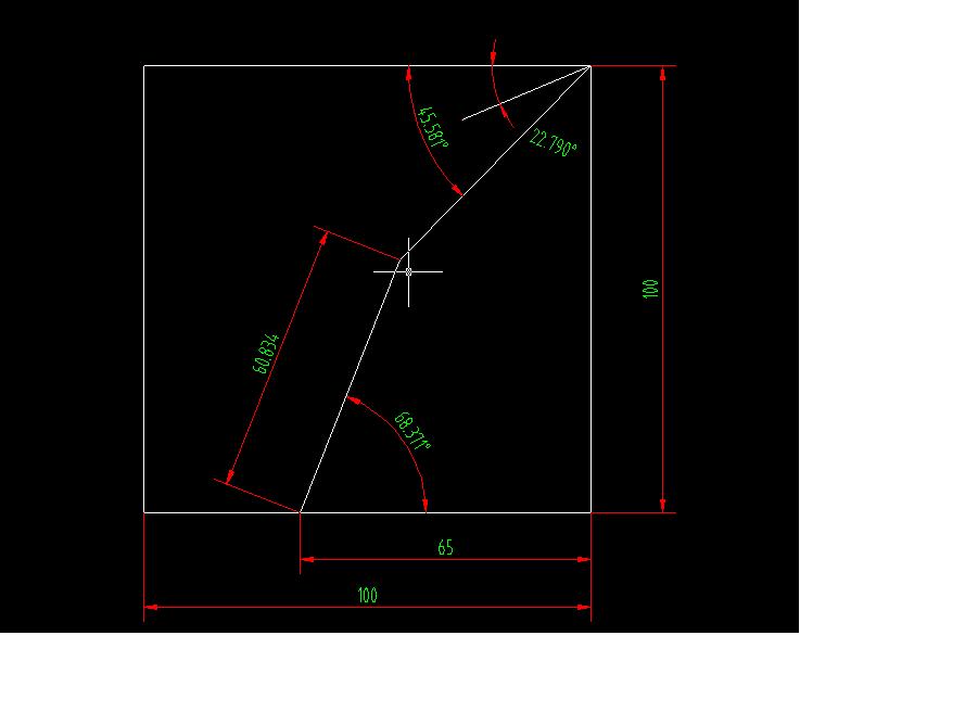

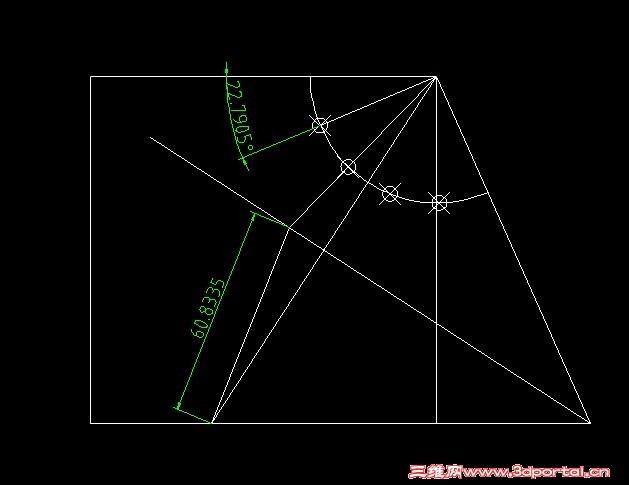

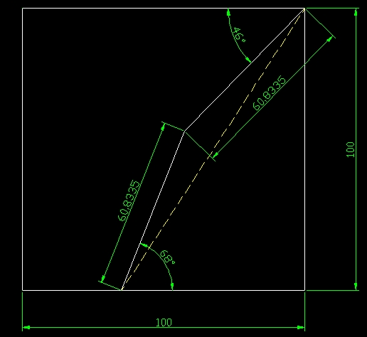

发表于 2007-11-23 22:07:07 | 显示全部楼层 来自: 中国福建三明
我来交个作业
# }6 Z; C6 o! X8 m7 G. y
2005llnn + 5 很好

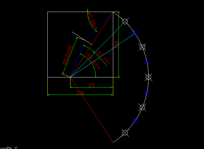

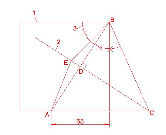

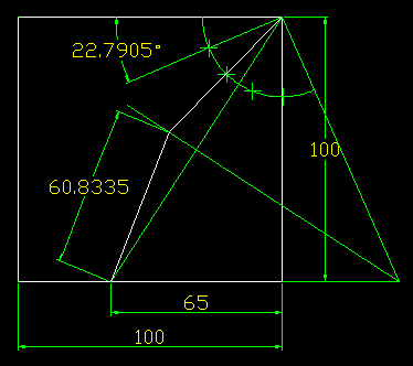

 楼主| 发表于 2007-11-27 08:45:50 | 显示全部楼层 来自: 中国台湾
1. 作100x100正方形#1 2. 連接AB斜線 3. 過AB中點D作垂直線#2 4. 連接AC和BC 5. 以CIRCLE →cen=B r=30 →TRIM→作#3弧 6. 將#3弧作五等分 7. 過B和#3弧之等分點作斜線和與#2交於E 8. 連接AE斜線
参与人数 1三维币 +10 收起 理由
2005llnn + 10 技术分享

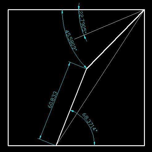

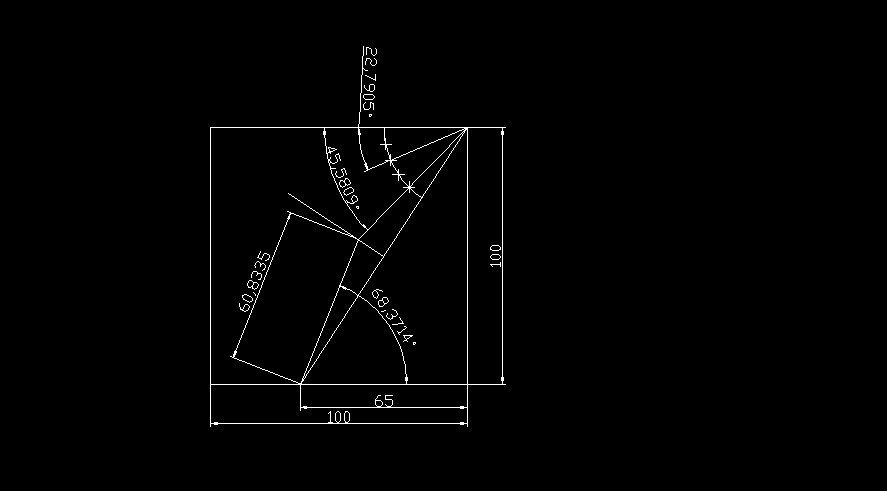

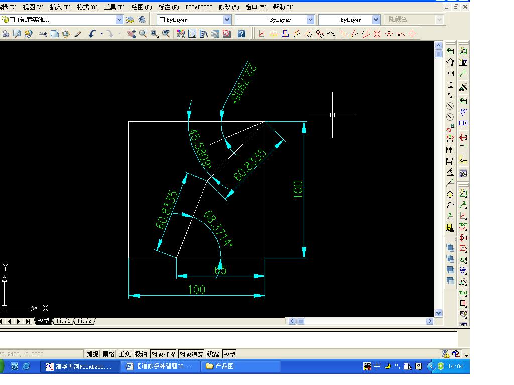

发表于 2008-11-10 20:22:20 | 显示全部楼层 来自: 中国浙江杭州
做题练习。
2005llnn + 5 很好

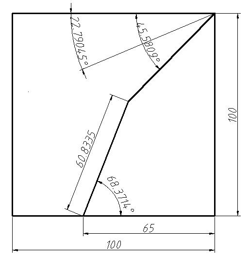

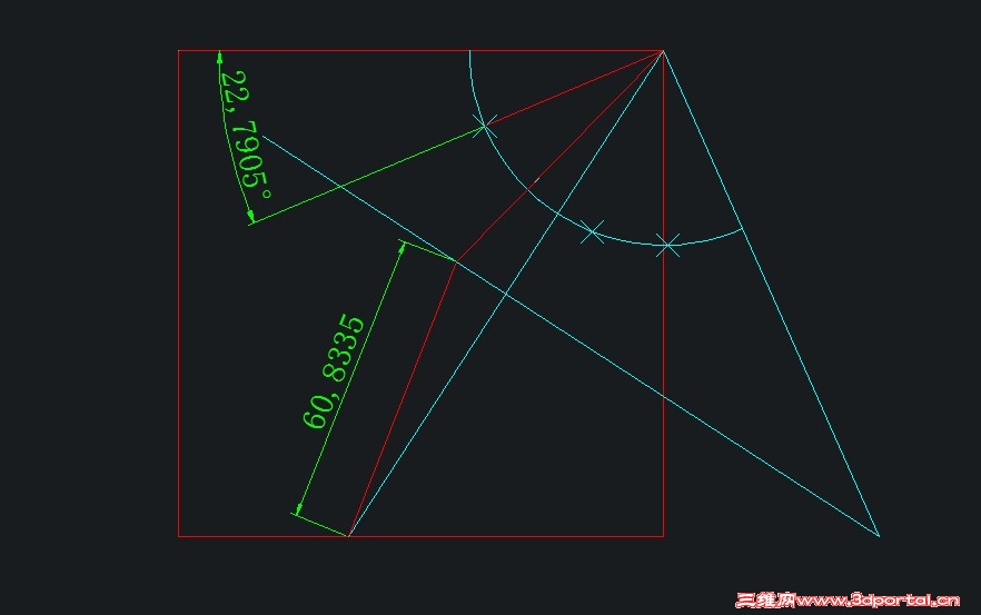

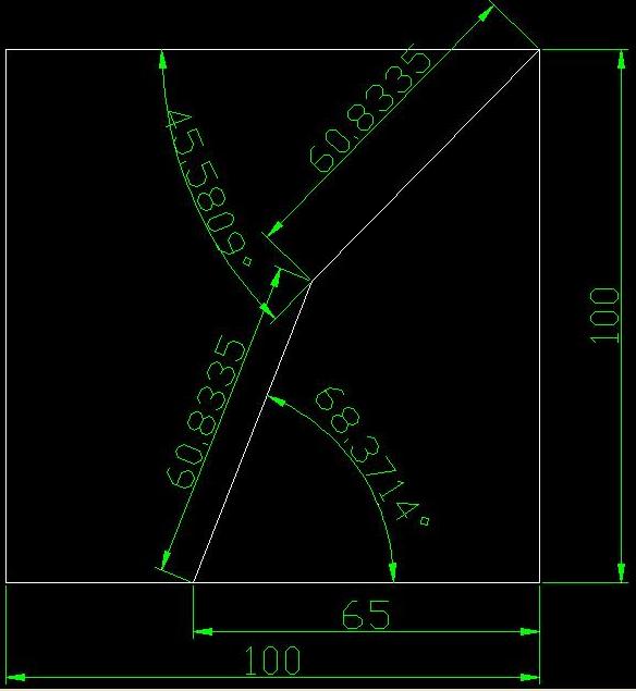

发表于 2013-8-29 08:29:16 | 显示全部楼层 来自: 中国浙江温州
8-29 进修级练习题38
, o! l6 a) P0 t稍难,还是缩放
2005llnn + 3 参与鼓励

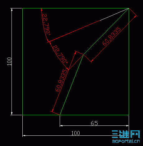

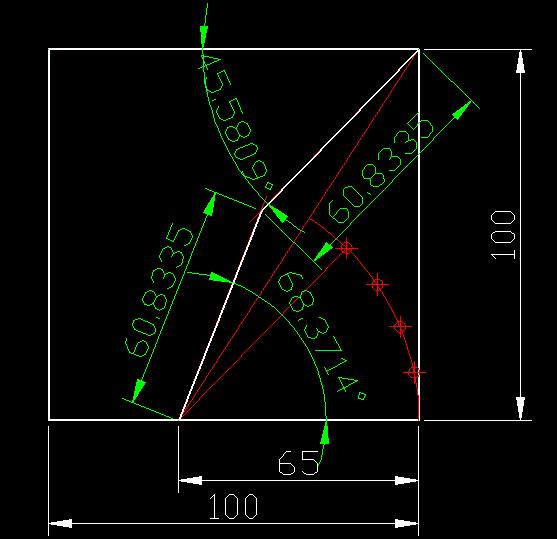

发表于 2014-3-13 19:01:02 | 显示全部楼层 来自: 中国四川成都
进修38
0 h2 A; N- w& G% r9 |. z/ P 进修38.jpg
