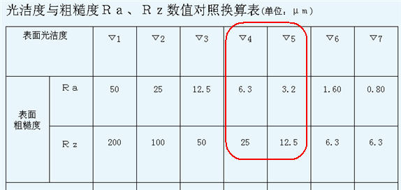

发表于 2007-11-24 22:40:24 | 显示全部楼层 来自: 中国浙江温州
楼主看看粗糙度表应该就知道是不是要加工了!

发表于 2007-12-22 23:39:05 | 显示全部楼层 来自: 中国山东淄博
关键还是看表面粗糙度的要求。铸造保证不了的表面粗糙度就需要加工。
