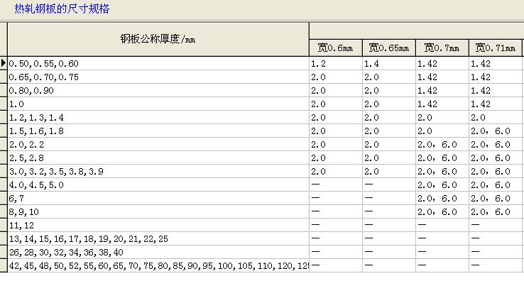

非推荐厚度是不是在市场上不好采购?8 i& n. g7 p( b9 N0 [' `. x: I

查GB/T 709-2006 《热轧钢板和钢带的尺寸、外形、重量及允许偏差》0 w' ~: ]; L# S7 e! t1 O) s
标准不推荐的不仅是不好采购,价格也高。

热轧钢板的厚度见下表:6 t5 w/ H) N& S& t% i
此表在材料手册和设计手册上都或查到,尽量用标准厚度,因为厚度值分布均匀。

13,14,15,17,19mm这些厚度也是推荐的吗?在市场上好采购吗?
发表于 2007-11-24 15:27:32 | 显示全部楼层 来自: 中国甘肃兰州
14、15的厚度应该有,我们以前用过。一般大于5mm的偶数厚度钢板的交易采购。

是不是说5mm 以上的板 都只有偶数的尺寸比较常用、容易采购到
