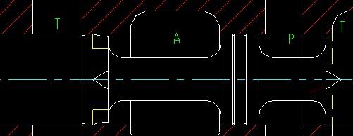

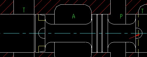

 楼主| 发表于 2007-11-28 11:07:52 | 显示全部楼层 来自: 中国浙江台州
增加的剖面图
大虾们救命, 附件中是局部的剖面图,图1是中位位置\图2是换向一半时的位置,在换向一半的时候放开手柄,阀芯不能自动复位.估计是图2箭头所指位置液动力太大.* b( m8 S. z2 b  R! \; M
图1 zhongwei.jpg . C  B/ Z: ]1 a) G. K) Q% \' [5 X
1 s+ c2 M" j4 r3 y: t huanxiangzhong.jpg
6 P$ ?' o* \" m5 p5 P! ]5 A6 p图2
8 X/ |; ~; W7 |% {# B8 B大虾们救命!!!!!

发表于 2007-12-3 16:25:22 | 显示全部楼层 来自: 中国四川成都
原帖由 yy21sj 于 2007-11-28 11:07 发表 http://www.3dportal.cn/discuz/images/common/back.gif
! t* V, {7 Y" J( J大虾们救命, 附件中是局部的剖面图,图1是中位位置\图2是换向一半时的位置,在换向一半的时候放开手柄,阀芯不能自动复位.估计是图2箭头所指位置液动力太大.
6 q+ r' F7 I5 q- x+ F5 q  I图1659644" c. p1 [$ ~7 ?5 B0 G* M/ f; R
5 T9 `9 F4 u9 A: x6 W659645$ S. e9 O) g( Y) I' K
图2
( w6 F- m% j. ?! g) C: h- K" J. ~  J大虾们救命!!!!!
, @1 X* B3 l5 k6 r4 Q$ @再制一只阀芯,将圆弧槽改开成三角形槽试试.

 楼主| 发表于 2007-12-6 13:01:58 | 显示全部楼层 来自: 中国浙江台州
回复8楼,开这样的三角槽的话,在节流状态的话出油的方向跟阀芯轴线的夹角α将更加小,根据F液=ρQVCOSα这样液动力会更加大的.但是还是谢谢你哦

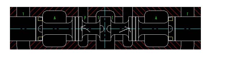

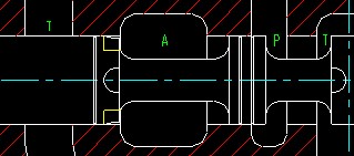

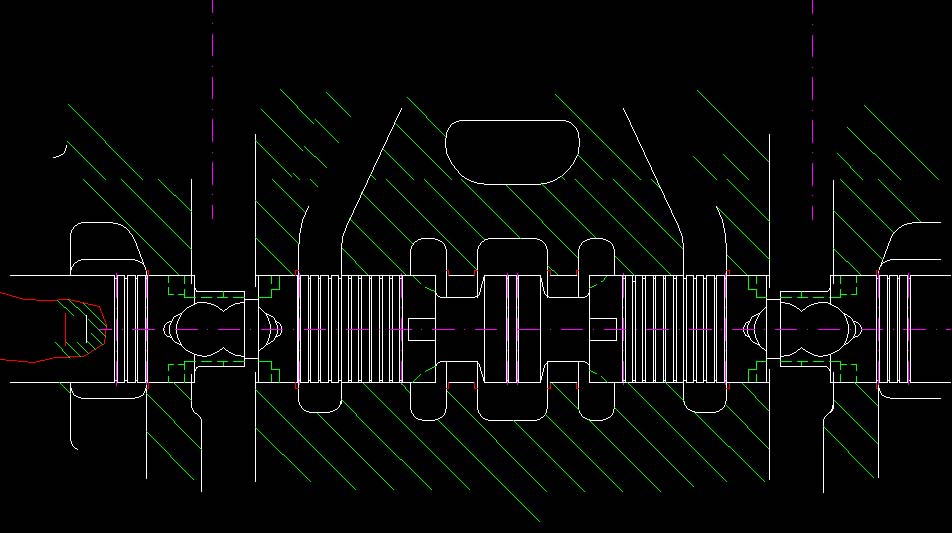

发表于 2007-12-8 13:50:02 | 显示全部楼层 来自: 中国上海
我在想是不是可以去除(或有意识的加大)你阀芯中间那个(现有的)P口去中间自由流道的T的回油节流(同意楼上说的,开三角的估计液动力和回不来的可能性更大)毕竟开中位阀中间流道的液动力比较大。尤其是你要搞DN32的。加开附图中箭头所指的坡口。这样当偏离中位时,液动力是作用在P口节流上的。方向是将阀芯关闭的。
; a4 V: q( P- U" s6 X9 I呵呵,能力有限,谬误请包含。
& d* H+ Z- y$ X/ J4 _另附上老外的一张开中位25通径的阀芯图供设计参考。, b1 S" h4 M" t3 p& }) L6 O8 H
另外,DN32的通径大,阀芯质量也有点大,适当加多均压槽和增大配合间隙也是必要的。
! p. u2 g7 K1 I7 ], z+ I; i
- n, J$ o  f7 h; Q0 f[ 本帖最后由 yakruru 于 2007-12-8 13:54 编辑 ]
晨砂 + 5 感谢您的应助

 楼主| 发表于 2007-12-10 16:25:39 | 显示全部楼层 来自: 中国浙江台州
回复 20# 的帖子
回复20楼,谢谢20楼花了那么长时间把我的图从新拼了一下,我的阀的结构并不是你拼的样子,我的阀的阀芯上的节流槽必须得开在我画的那个位置,因为有特殊的功用,不能动的.确实如果节流槽开在你所画箭头的位置那问题就特别容易解决了,一系列的液动力补偿方案都可以用的上了.你画的图2中,你开的那种节流槽,是小挖阀芯经常采用的.这种阀芯对流量的控制曲线比较好,但是并不能解决液动力问题,这种开槽方式液体的出流角度会在21度跟69度之间,而在我这个阀中这样的出流角度所带来的液动力是不允许的.至于加多均压槽和增大配合间隙这方面,我们已经做了很多了.' p+ j6 x5 U- t2 ?0 c
不过还是谢谢你
