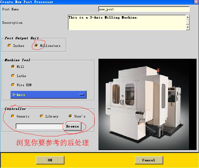

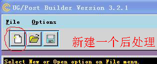

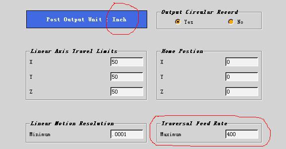

兄弟,UG的后处理要改啊,后处理默认F最大值为1000,如果超过1000就当作G00处理...
. G8 q5 q; o* ^改大一些就ok了,还要注意公英制的问题。3 S( I: J- _$ @; v5 }. ]
最大的问题就是UG默认的后处理没有螺旋进刀.3 q( g; o9 f  G4 o, J- m5 ]

发表于 2007-11-25 12:00:43 | 显示全部楼层 来自: 中国河北秦皇岛
你的后处理的默认值以该改一改,UG自带后处理的单位是英制,你只需把“定义了的后处理单位”改为“公制”,或是在网上下载一个后处理就行!F值为250,折合公制就很大了,你想想,那个机床的正常剪切速度会有那么大,原因就在此!
