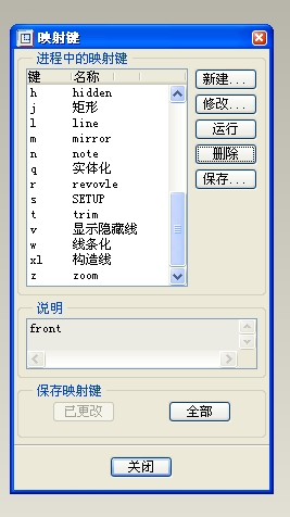

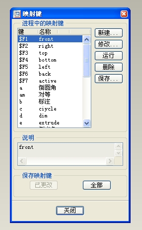

快捷键可以自己创建的,看下有关的教程吧.
发表于 2007-11-29 13:17:19 | 显示全部楼层 来自: 中国江苏苏州
PROE的快捷键都是自己创建的,基本上是没有什么快捷键,我传一个config文件给你,里面我都设置好了,我感觉还行~~~~9 P. s# q: d! [/ ^: p
你把它放到你的启动目录就可以了~~~~~
