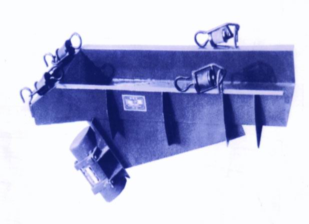

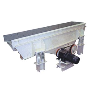

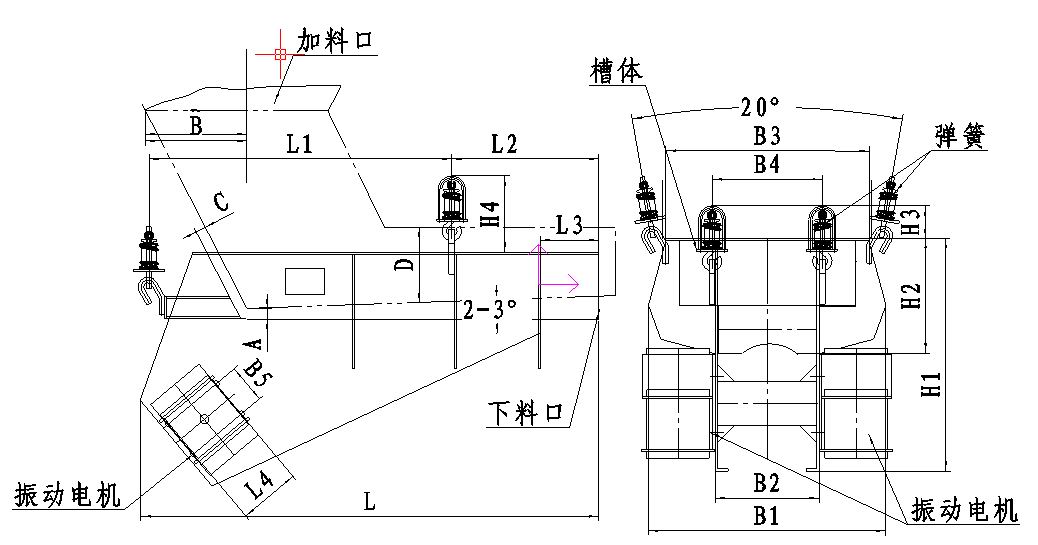

振动给料机就是个斜溜槽,由四个带弹簧的拉筋吊起,槽体上安装两个作相对转动的振动电机,开启时槽体作上下振动,当物料加进振动给料机时,物料在槽体的振动下沿着槽体下面的斜面向前移动,直到将物料加入另一设备。特点:可输送各种物料,运转平稳无噪音。
3 W4 d/ k8 J% h2 |* D振动给料机的外形及结构如下:# y! N6 m8 L, z  x9 W/ H0 `3 u
' J: L+ ^; ]) d$ c3 M[ 本帖最后由 gaoyns 于 2007-11-26 09:02 编辑 ]

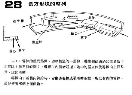

一般送料方式都采用振动送料,振料盘或者料道,振料盘的作用是把不规则的工具进行整理,使其能按规则的方式排列,料道的作用是把排列好的工件输送到所需要的工位。
& E* S6 W6 ?( q+ A* R下图是振料盘的整料示意图。可作为参考。

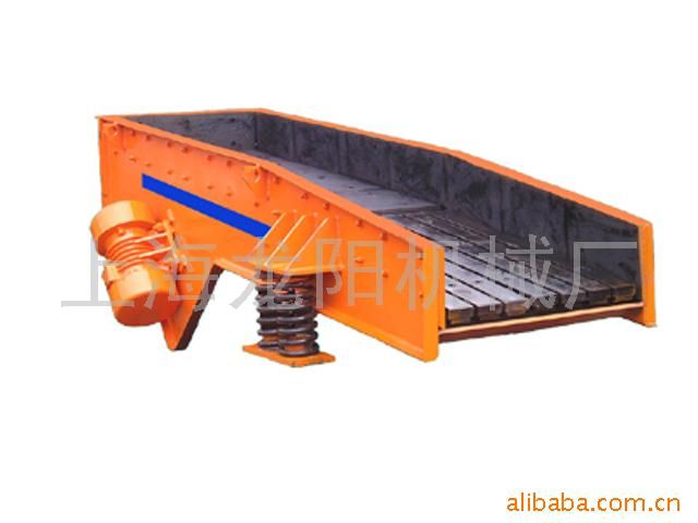

振动下料机有很多种,主要功能是使物料无粘结、均匀的输送物料!
% ]* r0 P9 h" z9 q4 Q' I- y1、电磁振动送料机:原理:电磁铁吸合,使料斗通过弹簧片实现前后振动而使物料前移和摊匀!如图:! h! D) `) [' k1 t
hrbluji-20070905145341-500.jpg ! n3 o, m+ z1 O% x1 L4 C& }0 }2 b. d( }
2、振动电机式送料机:原理料斗可以吊装或弹簧支撑,在下方或两侧安装振动电机,通过振动电机振幅来驱动料斗运动,使物料前移!见图:4 l) d& ^1 }$ L$ i1 [: }+ H
  T! A( C" U; p2 h
" p3 o# y+ M; ?) _% E( Z3、偏心轮式振动给料机,原理同2,振动源为偏心轮带动料斗运动,有弹簧力使物料摊平、前移!见图:# Y# ?! D1 e* S  _1 i6 a
