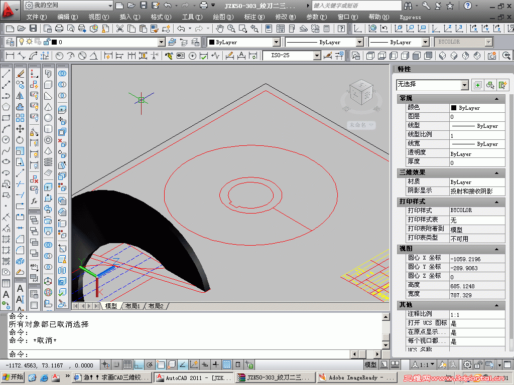

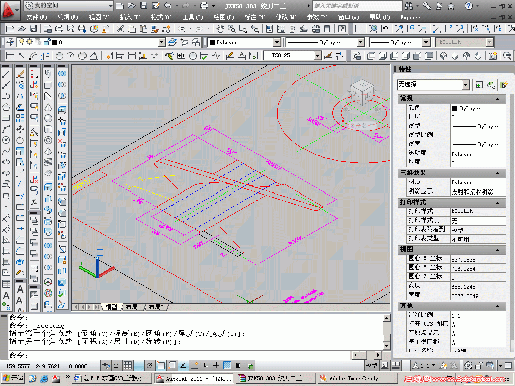

首先用"矩形"(rectang)命令画出截面轮廓的矩形闭合多段线.如图
2 r! O1 n# k- S+ r$ M Untitled-1.gif ' f# y" {* ~' }- Q( s  M; C# ^

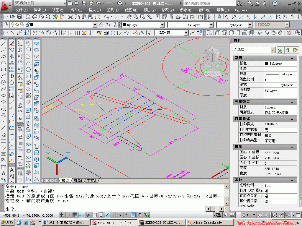

绕Y轴旋转UCS,90度.如图
: i! P2 }; N3 z" w# f+ E Untitled-2.gif

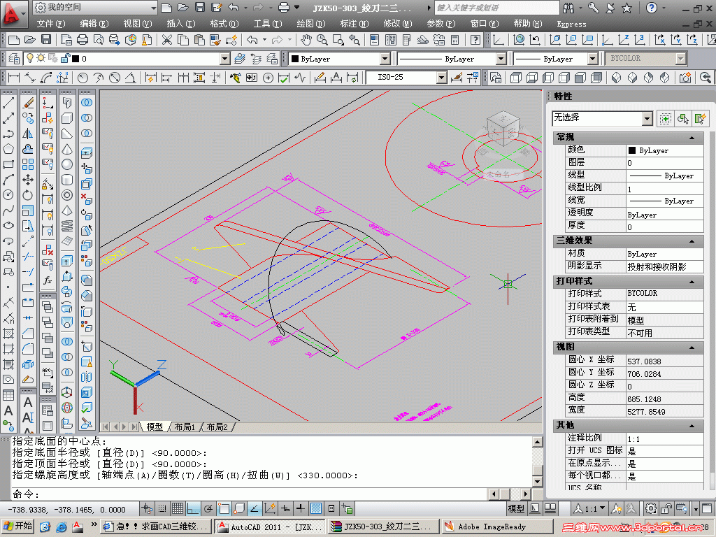

) G) }5 X9 A' M3 C$ u用"螺旋"(Helix)命令画螺旋线,底面中心点和底面半径都在二维图上选取,顶面半径直接确定使用默认值(与底面半径一致).当命令行提示"指定螺旋高度或 [轴端点(A)/圈数(T)/圈高(H)/扭曲(W)]"时选择"T"选项,并输入圈数为1.然后继续在二维图上选取螺旋高度,提到螺旋线如图* n3 o) D2 \6 M& X: B0 d' w
Untitled-3.gif / t5 Q$ H7 A: e3 a" t

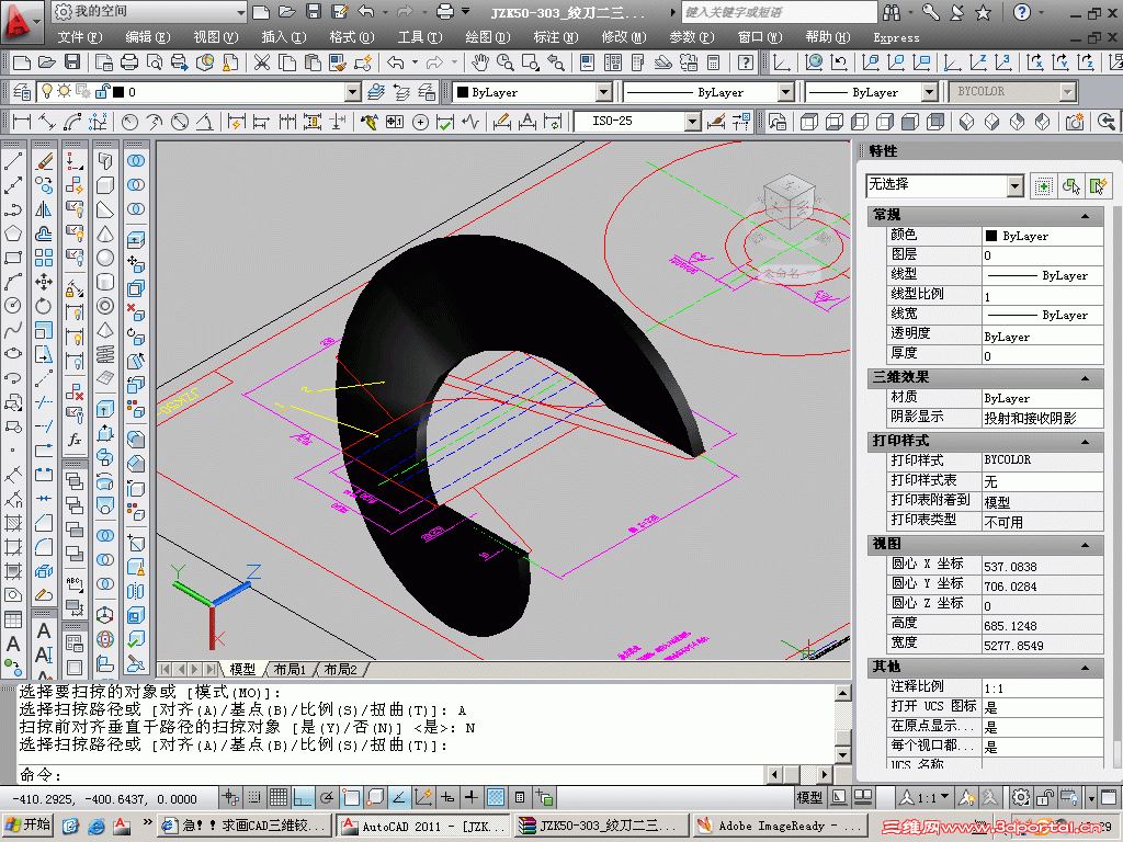

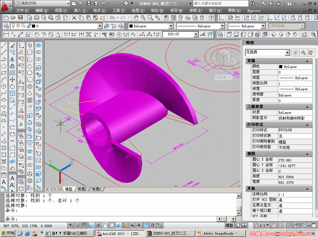

用"扫掠"(sweep)命令创建三维实体,当命令行提示"选择要扫掠的对象"时,选择矩形并确定.命令行提示"选择扫掠路径或 [对齐(A)/基点(B)/比例(S)/扭曲(T)]",选择"A"选项,命令行提示"扫掠前对齐垂直于路径的扫掠对象 [是(Y)/否(N)] <是>",选择"N"选项,不对齐.命令行再次提示"选择扫掠路径或 [对齐(A)/基点(B)/比例(S)/扭曲(T)]",选择螺旋线,提到三维实体如图
, r+ C* o& h# h/ h2 S# Q; u4 w' i1 e关闭中心线和标注图层,如图% M- j4 q5 s  k/ u& m

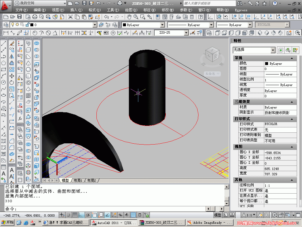

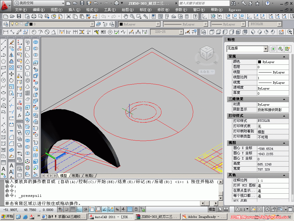

9 T% g7 u+ ^3 H) }6 N8 Z5 R( Z8 Q用"按住并拖动"(presspull)命令创建第二个三维实体,用鼠标点在要创建实体的轮廓范围内.如图: C( D6 m. Z. A) ^' H+ Y5 s
Untitled-6.gif 1 Q0 @5 }/ r6 ^; _: h! J
在命令行键入高度"300"回车,得到三维实体如图: T% _7 i/ }! M' u; E+ U# Y. s% Y
Untitled-7.gif 8 n' A( L) ^3 o
用对齐命令(移动,旋转等也可以),使二实体对齐.需要的话也可对二实体并集,使其成为一个完整的三维实体.如图0 I) _& [2 F* ~# D
