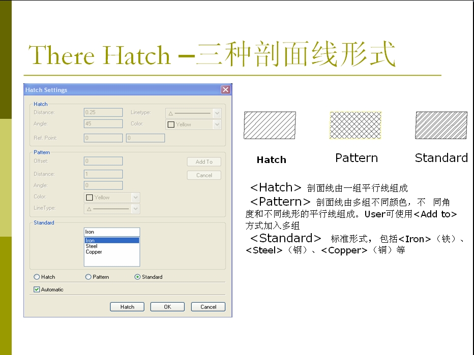

常常听见有人说,me10无法实现非金属件的剖面线,今天我就来讲讲me10剖面线的具体设置
Microsoft PowerPoint - hatch.pdf
