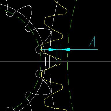

最近在工作中遇到一些问题,望大家能积极参与讨论:变速箱体内的一传动齿轮副的齿顶高系数及顶隙系数必须是一致的吗?顶隙系数有没有可能为负值?. w" L2 B9 H& V4 f0 e; C

顶隙:在齿轮副中一个齿轮的齿根圆柱面与配对齿轮的齿顶圆柱面之间在连心线上量度的距离。要是顶隙为负值应该干涉了。

齿顶高系数及顶隙系数可以不一致,可以根据需要作些修改,对于刀具来说,可能不是很合适.& d4 u6 j3 q, [3 X
若顶隙系数为负值可能有其特别情况,没有碰到过,不好说.3 D+ ?7 w) q3 b8 a5 x" Z, s7 Y
楼主可将你碰到的情况与大家分享.

齿轮具体参数
Mn=3,αn=20°,β=29°,中心距a=120
% C5 J7 h: ^+ j6 i2 ], d主动轮:Z=55,xn=0.0759,da=197.379,df=181.009,W9=78.815(-0.053/-0.091)
, t# V" `4 |  x/ E+ e从动轮:Z=14,xn=0.5da=57.491,df=41.121,W3=24.027(-0.046/-0.085)
发表于 2007-11-28 20:07:15 | 显示全部楼层 来自: 中国江苏苏州
从动轮齿顶高系数为1.1,顶隙为0.55,可以理解, |$ F- Y: `, V9 z% R5 [+ ?, O
主动轮齿顶高系数为1.4,顶隙为-0.05,不能理解,齿顶厚已经没有了,并且干涉.

发表于 2008-1-10 14:36:39 | 显示全部楼层 来自: 中国四川眉山
原帖由 zhanghuihbh 于 2007-11-27 14:39 发表 http://www.3dportal.cn/discuz/images/common/back.gif4 M5 y$ ~) u: h
+ g/ L& `- [! H4 @, e3 o- Z9 m( y& c" `& u4 P$ i
说得很对啊,画个图出来就很清楚了。  I8 u7 i: }7 @+ _& ]8 e
如下图:
0 l* r3 t( w& ^) v$ M如果一个齿轮的齿根为0点,往另一个齿轮方向为正,往另一方向为负。, V0 X/ }8 Y# L' Y) V/ E
当下图中的A为负时,这对齿轮副如何正确啮合???
