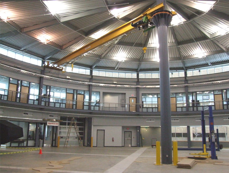

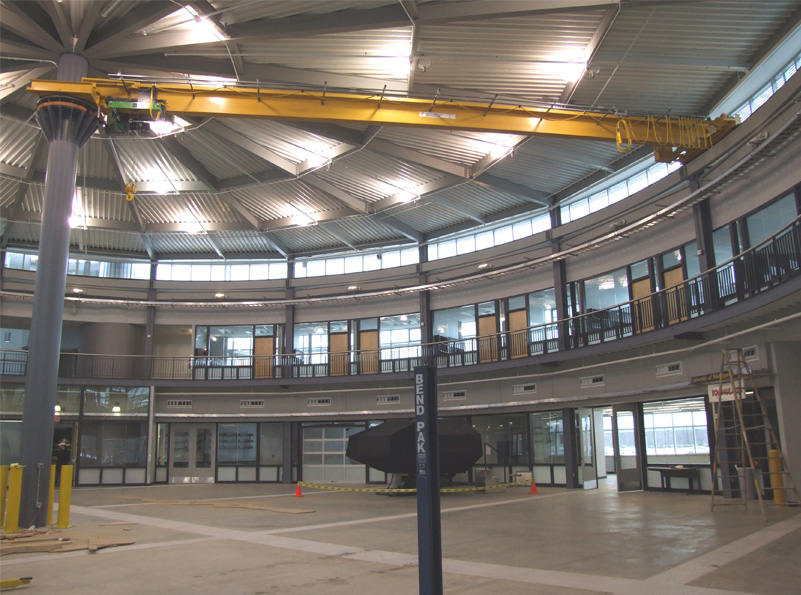

[讨论] 一台少见的桥机,大家进来说说使用工况和利弊
发表于 2007-11-27 22:37:38 | 显示全部楼层 |阅读模式 来自: 中国云南昆明
今天在网上看到这台桥机,贴出来大家分享,同时也希望抛砖引玉,大家看看什么样的场合需要这类造型起重机,以及他的一些利弊.) i1 e% e9 i1 [; K* }7 c
注意,中间立柱同时也是屋顶的支撑,
发表于 2007-11-28 10:24:32 | 显示全部楼层 来自: 中国山西太原
这是一台旋转的单梁桥式起重机,圆形的建筑物决定了桥机必须旋转,可以360°旋转将重物吊至室内的任何位置。它设计非常新颖,巧妙地利用了建筑物的支柱,没有驾驶室,可能的遥控的。它的优点是适合圆形建筑物内的旋转起吊,缺点是在圆周上起吊行程比往复的大。

发表于 2007-11-29 21:37:43 | 显示全部楼层 来自: 中国四川德阳
看过这样的) R, f, Y+ j- F0 }
不过那是核电厂里面的,这个起重机感觉是把那种起重机改变了一下,他只是在圆点上旋转,而核电厂的那种是过了圆心.4 f6 n8 V+ n2 Y2 k) `1 r& |9 C# z
简直是就是核电厂环形起重机的一个简版的.嘿嘿

南京起重机总厂也有一台
我在南京起重机总厂也看到类似的一台,不过那台是龙门吊,这一台是半门式。这种起重机适合圆形场地(南京起重机总厂的场地是扇形的)。这种起重机的的大车端梁是弧形的(和轨道弧形一致)。而固定的一头很像悬臂吊的立柱端。不过主梁好像是直接架在一个大轴承上来旋转,悬臂吊对悬臂有一个支撑。这种设计采用了欧式主梁,葫芦直接挂在下翼缘板上,好处是主梁比较矮,而且葫芦的小车的轮与下翼缘是面接触。葫芦行走比较稳,对主梁杀害小。设计师很有创意,它将房屋的中心支撑梁用来作为行车立柱,一举两得。这种行车在做端梁时要注意,如果弧度不好,很容易啃轨。

头一次见到,想要360度旋转得安装中心受电器呀,看样子小车那边的横梁是直的呀,感觉轮子也是直的,这个在旋转过程中不啃轨?难道,小车的轮了子跟轨道一样吗有角度?看不出来

这种吊车是悬臂吊车,一般起吊吨位比较小,工作范围限于其旋转半径以内。

这是我第一次见这个中心旋转式,这种情况难道不啃轨?
发表于 2008-3-22 21:28:10 | 显示全部楼层 来自: 中国山东烟台
中心支撑梁有个大轴承吗?
