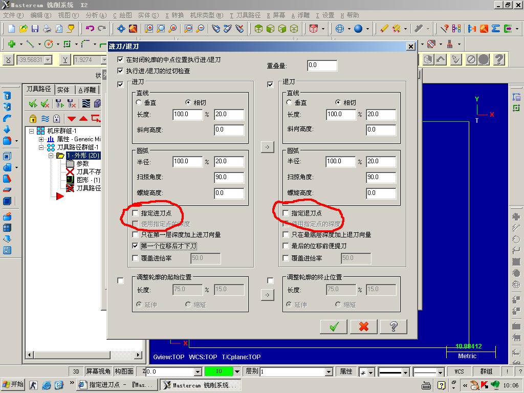

有哪为老兄帮帮忙,mastercam外形铣里面,进退刀向量有一个选项是指定进刀点,为什么选择后不起作用呢9 P$ d. j) b; H: [4 w. z
在指定进刀点选项里打上对号,系统并不提示让你指定进刀点的位置。6 d# G5 x; D) n

你所指定的下刀点会不会比你工件的上表面还要低,你能把文件发上来吗?

0.JPG 00000000000% R- a. c2 R8 y

没用过X版的
6 Z% g3 X. \3 t但你可以在你想要的点上打断就行啦5 o& s/ s. x! p" Z( S' [4 @0 `7 E$ D
在把最上面的那个选项去掉+ |, K- M8 ~6 i! l# |4 l
保证是你想要的

发表于 2007-11-30 21:19:04 | 显示全部楼层 来自: 中国江苏常州
楼上说的对,打断线再串连,就在你串连的起始点

对于外形铣要指定下刀点,MASTERCAM里一定要把点选在外形轮廓的前面就OK了!

这个已经由你选择的时候代替了哦
6 x! K# T$ n) \! Q, g) d这个就不需要了,有兴趣的你对曲面做测试,这个功能就体现了哦
发表于 2007-12-22 18:48:02 | 显示全部楼层 来自: 中国浙江舟山
提醒普通的用户,如果是你是2D加工,对其中的分子功能不清楚,那推荐用默认的,影响基本不明显
) L* m, d8 q2 o注意不提刀,和优化刀路(有时候会过切)一般是可以应付的% r, Z9 h0 m4 u6 Y

按romnew的方法,成功了,谢谢

对于外形铣要指定下刀点,MASTERCAM里一定要把点选在外形轮廓的前面就OK了!* x/ c% Y. K* ^; z1 N8 ]$ s7 f
romnew 发表于 2007-12-21 18:36 http://www.3dportal.cn/discuz/images/common/back.gif
( w. y; X' ]' n  F9 V. H正解!完全同意

把最上面的在封闭轮廓的中点下刀不打勾!
发表于 2010-8-3 20:55:31 | 显示全部楼层 来自: 中国广西贺州
也可以加点! 打断直线也是一种方法!

在2d加工中指定下刀点相对容易控制,选在外形轮廓的前面,这一点毋庸置疑。
, q( z$ v, E, @% Z; o$ X6 K关键一点就是在曲面刀具路径中下刀点的控制就不那么容易。
