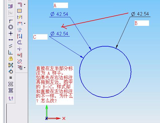

如图所示。* a: Y% S: A/ n
直接在左半部分标注为 A 样子。
2 e  h- a* }: a, K$ J  u  j: l1 s如果先在右边标注再拖到左边,图中的 B->C。样式却和直接在左边标注的不一样。如何设置?

哈哈 很简单啊  我刚试了一下  方法如下:点击尺寸文字拖动到另外一边时 拖动的尺寸一定要经过你所画的圆内 关键之处就是 文字完全滑过圆内,

多谢2#,问题已解决。
! ]5 s. y  f2 P8 n" x' N0 Z- R. ~9 C4 }% v: t* g5 j
SE的这种方式有什么意义吗?
; h2 s! J/ R$ b) O% l3 N感觉不是很智能。

很明显现在是过定义了,驱动与非驱动尺寸' e0 w  `; r3 y& C8 @

随心所欲的才是智能? :P :P! I; x) N( ^7 ~7 a( u% n8 y

用 SW 习惯了。。
