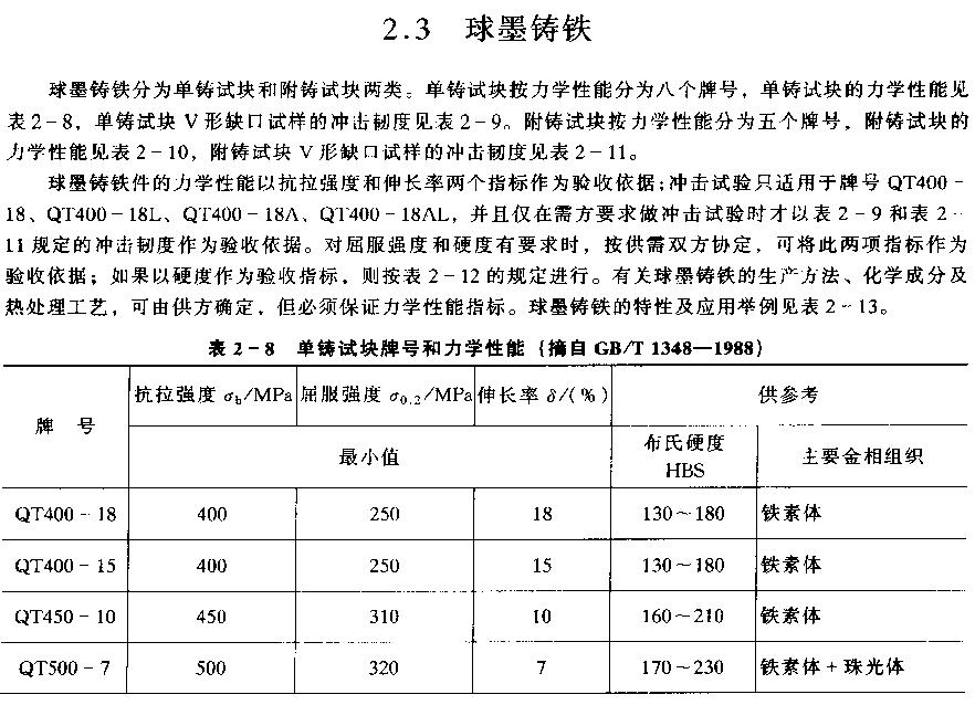

我现在在做一个硅钼球铁的课题,想知道我们做的这个课题能适用那些QT的牌号,
& ~) ]1 n) j. r  d那位高人能把球铁各种牌号及其相应性能,用途给我介绍一下,不胜感激....

你可以查阅一下材料手册,如《工程材料手册 黑色金属材料卷》+ j" ^0 y8 l/ R! v1 m) T0 s: I
http://www.3dportal.cn/discuz/vi ... 4%B2%C4%C1%CF%BE%ED

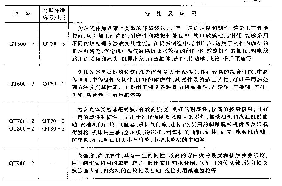

发表于 2007-11-28 14:09:07 | 显示全部楼层 来自: 中国安徽芜湖
具体内容如下
BV + 5 应助

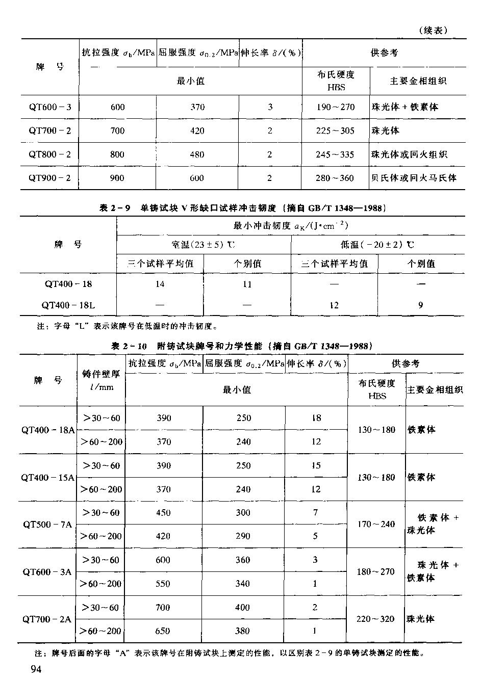

发表于 2007-11-28 16:15:42 | 显示全部楼层 来自: 中国北京
GB/T 1348-1988 球墨铸铁件
GBT 1348-1988 球墨铸铁件.pdf
223.03 KB, 下载次数: 12
BV + 2 应助

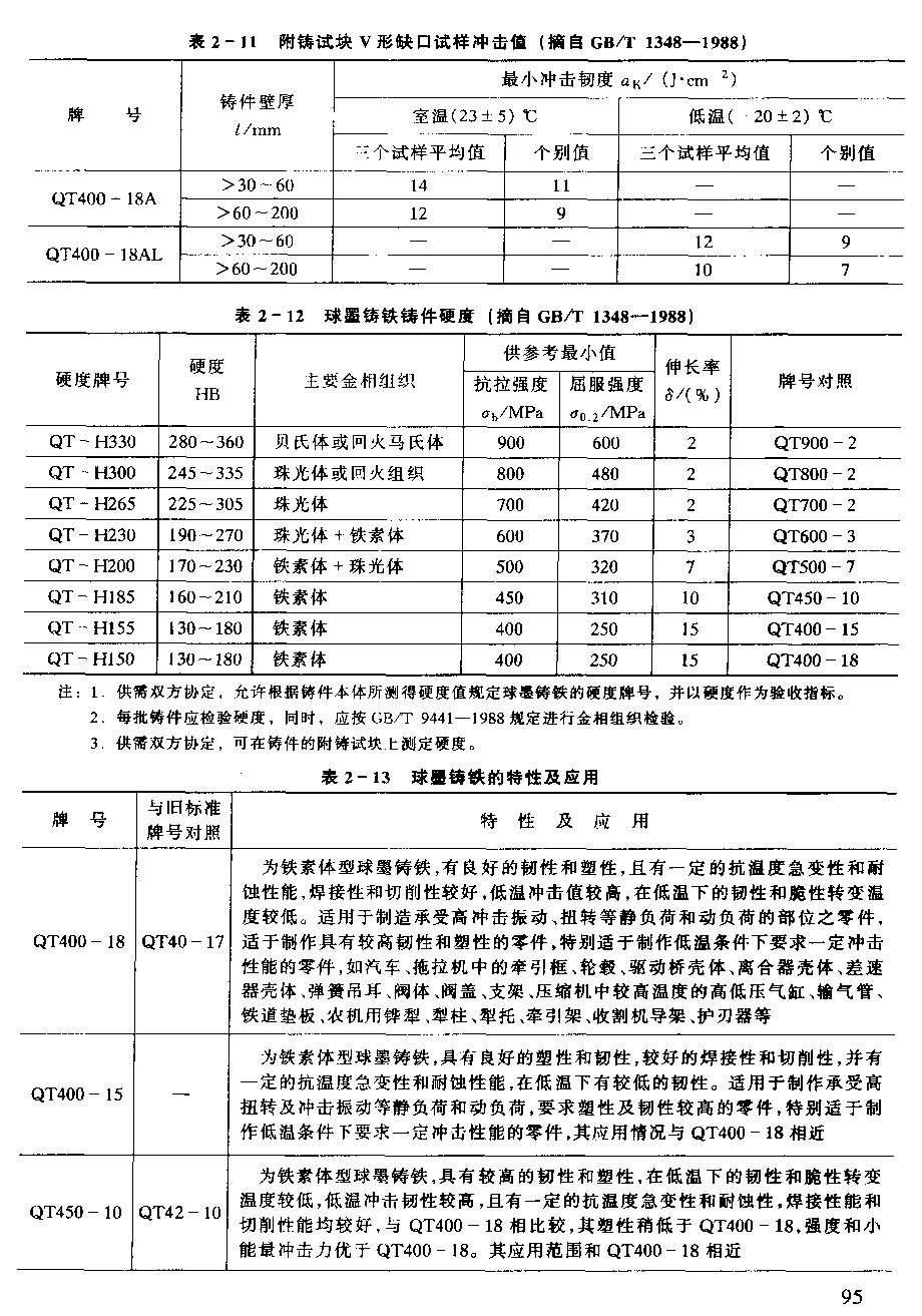

发表于 2007-11-28 18:51:15 | 显示全部楼层 来自: 中国陕西西安
中锰球墨铸铁的牌号和力学性能(GB/T3180-1982)
球墨铸铁中外牌号对照.rar
9.11 KB, 下载次数: 9
硼对耐磨球墨铸铁组织和力学性能的影响.pdf
305.98 KB, 下载次数: 5
球墨铸铁微观组织数值模拟及其力学性能的研究进展.pdf
187.7 KB, 下载次数: 7
BV + 3 应助
