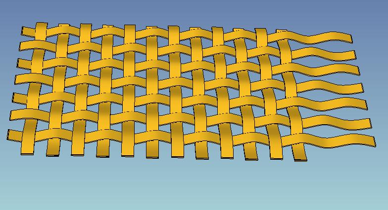

看楼主的做得也不错呀。
5 _# Y2 V8 y+ l& a我简单做了个,只做了一部分,贴个图。
: Y/ O  P0 C& s$ C4 K关键在于怎么做出编织的效果。
! r( Z- A& L2 M( F, p我用的方法是:拖入一个长方体——编辑截面,做出波浪线后偏移,封闭——再对这个实体进行拷贝。8 \8 ^% @; b* S. l

( T! U* c2 ?; W2 r& I6 k+ x上传源文件,楼主可以参考一下。# n' [3 Z: @2 U" q

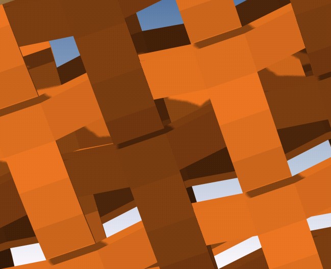

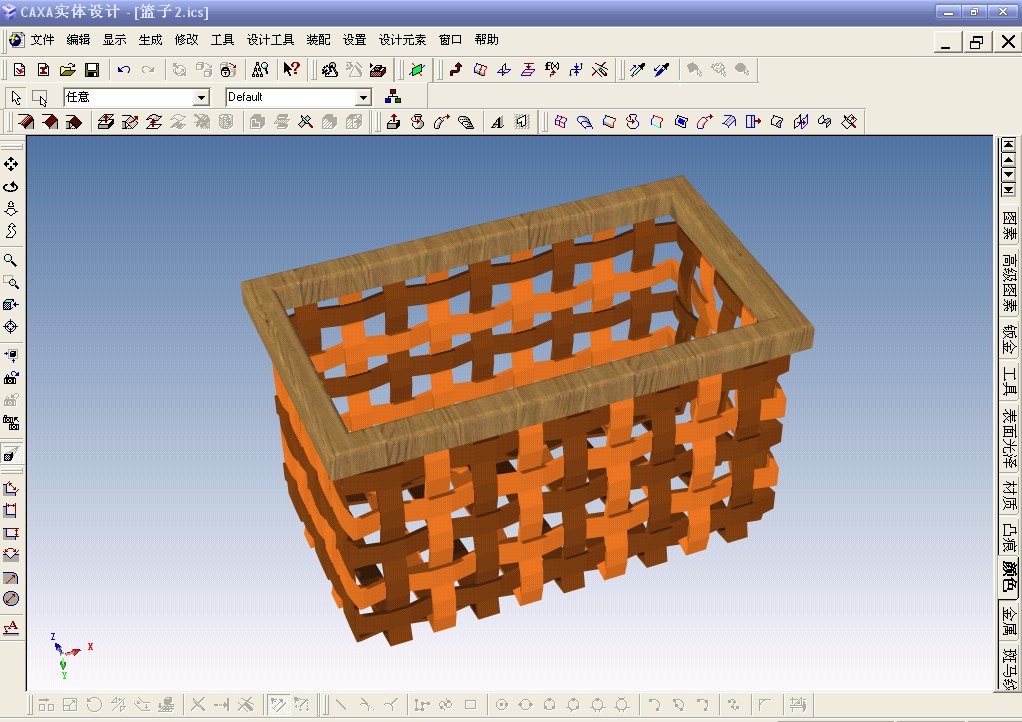

上面小贾师傅作了一个,编织得很好,只是没有完工,我也来凑凑热闹。
0 j  i! r  U$ f% }5 K. A/ x楼主看看这个篮子可以吗?下面有源文件下载后打开看看,各有各的方法,只是让你借鉴一下。
% s, h, t" p0 S' y0 u 篮子.jpg - x- z8 o# }+ m# E$ ?0 F
篮子.rar (1.09 MB, 下载次数: 5)
