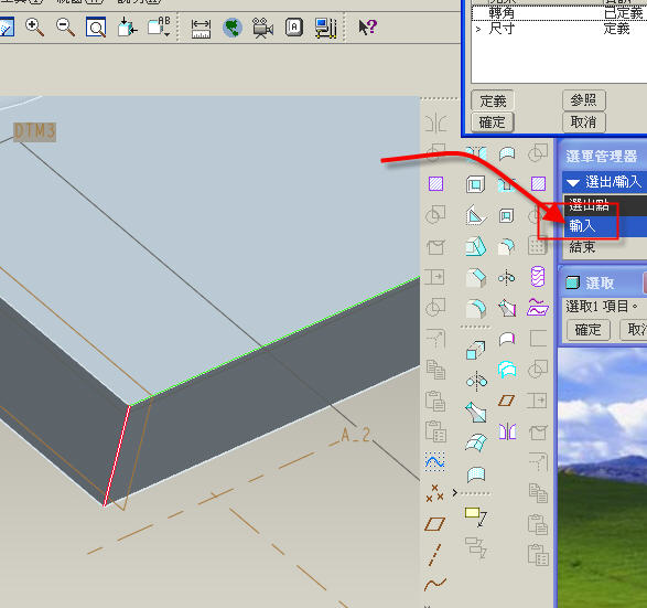

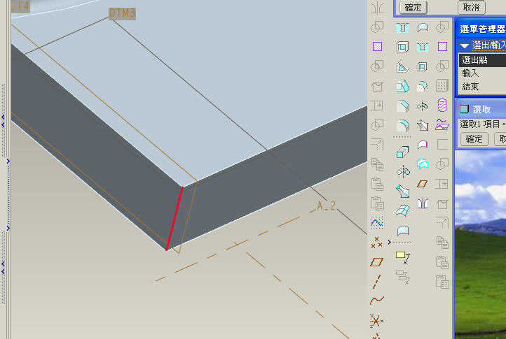

如图这种倒角如何做
发表于 2007-11-30 09:51:23 | 显示全部楼层 来自: 中国台湾
倒C角啊..没啥问题的..
发表于 2007-11-30 10:41:20 | 显示全部楼层 来自: 中国台湾
倒角...選擇1條邊線
发表于 2007-11-30 10:42:35 | 显示全部楼层 来自: 中国台湾
輸入數值.....輸入3邊的尺寸..確定即可
发表于 2007-11-30 11:01:49 | 显示全部楼层 来自: 中国上海
倒角比拉伸的东西多多了,建议多多看书,我从王灿的视频教程里看的,书上也有。
发表于 2007-11-30 11:31:40 | 显示全部楼层 来自: 中国福建厦门
在插入里面的倒拐角就可以了。。。。。。。。。
发表于 2007-11-30 14:14:04 | 显示全部楼层 来自: 中国河南安阳
插入---倒角--拐角倒角6 Z- u- B& \* U' D
