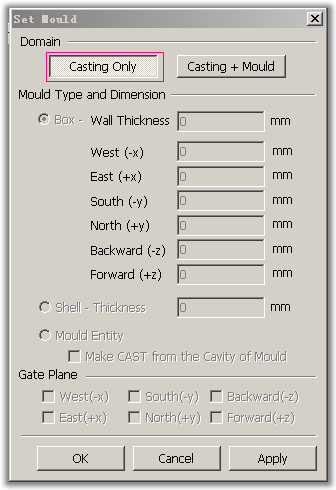

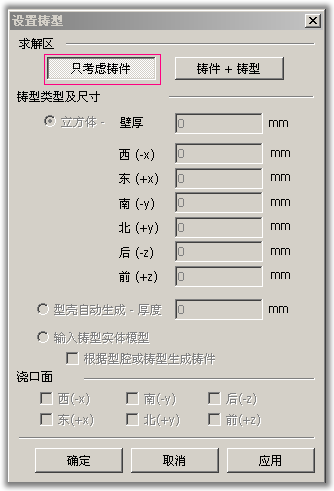

[讨论结束] AnyCasting界面方窗内Casting Only应用在什么状况下

做流场或简单的温度场时用,不考虑模具的因素!
发表于 2007-11-30 20:00:32 | 显示全部楼层 来自: 中国广东珠海
或者是在3D中已建了模具的时候

我理解砂铸时,若已经在3d设计了砂型是不是应选择“只考虑铸件”
