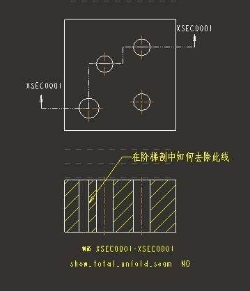

在阶梯剖中如何设置去除剖视图上剖切平面转折处多余的线?谢谢!

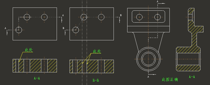

这种阶梯剖方法就是错误的

呵呵我想应该是错的哦,一个完整特征在剖后变成了不一样了~!~!~!~!~!~!~!就是你要去线的那个地方,,,,.....

用几个平行的剖切平面剖开机件的方法称为阶梯剖。由于剖切平面是假想的,在剖视图上剖切平面转折处不应画线,另外剖视图内不应出现不完整要素,仅当两个要素在图形上具有公共对称中心线或轴线时,可以各画一半,此时应以对称中心线或轴线为界。$ j' b9 l, L  n* C# J0 v# }6 g: l
图是随意画的,在PROE中只要是采用此种剖时,均会多出线来,不想把视图转换,那样和模型就没有关联了。
& }/ P: ^, k+ }; U5 C" Y6 _6 k烦请高手解答!

呵呵,你说的没有错,但是剖的地方不应该有重叠的啊???具体有什么标准我也不清楚.....偶太菜了..~!

全部展开后以前多线的地方又少了一条线,成了一个缺口,也不对啊。
+ k4 C; ^3 Z! e. a) @3 o4 b请详细说说。

在活动绘图---绘图选项中设置show_total_unfold_seam   为 no,就可以了
