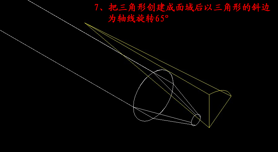

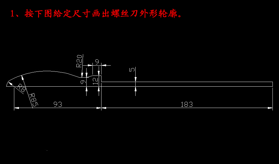

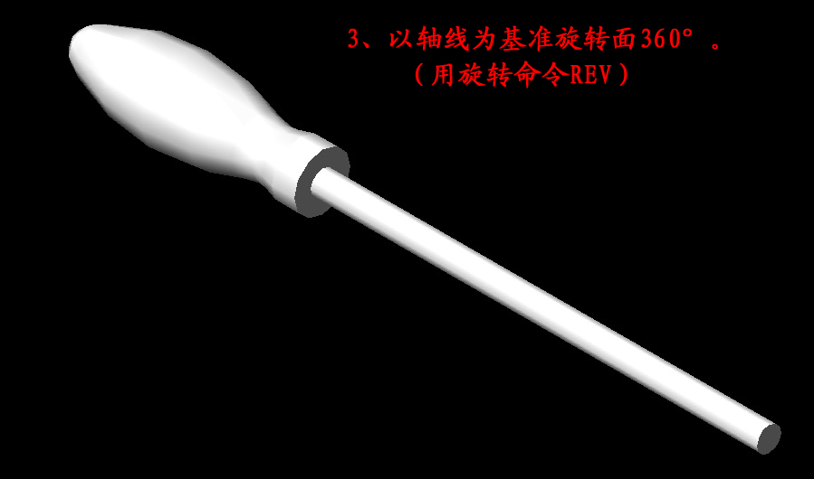

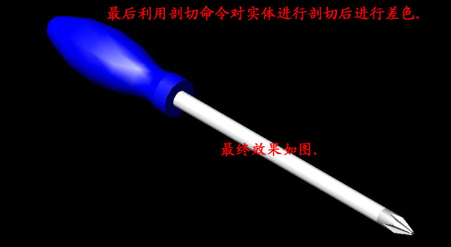

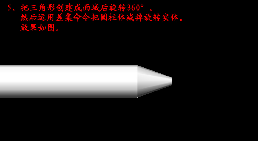

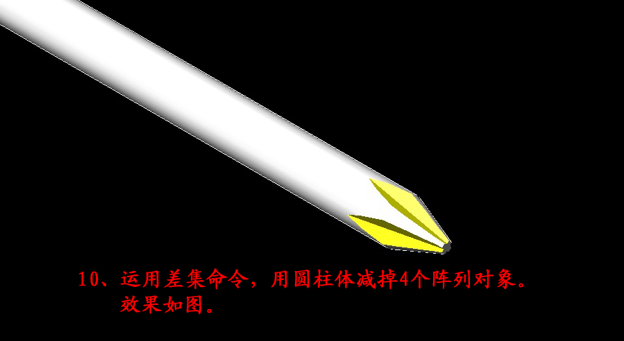

[002]十字螺丝刀教程<AutoCAD2004制作>

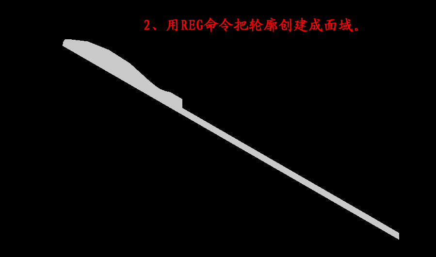

autocad怎么画立体图呀,我也用的AutoCAD2004,REG命令我不到,能否告知
发表于 2008-11-10 09:45:48 | 显示全部楼层 来自: 中国浙江台州
reg命令
我使用来REG命令了,可是面域还是没建起来呀,怎么回事
发表于 2008-12-1 08:42:58 | 显示全部楼层 来自: 中国广东东莞
回复 21# kunke 的帖子
reg命令% d8 _2 l0 Q& B! ]8 c) l2 @( a
我使用来REG命令了,可是面域还是没建起来呀,怎么回事( h3 S) o; q: J! N3 A, _& c
" a0 E( u* h& g8 f& B5 ~
* L8 j( @; O6 r+ e& j2 x4 Y  Z- @, t
面域命令不能成功的可能存在的原因是因为面域的边界不是由端点到端点的所形成的封闭吧。如果不能成功我是先放大来检查的。还有如果所有边界线不是共面的也不能面域的。

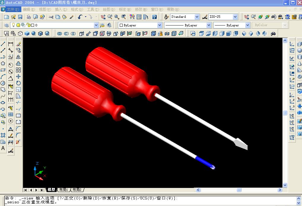

看看我的作品
看看我的作品
CAD2004画的
CAD2004画的

我是初学者啊,“REG”,“REV“命令和“差集”命令哪在可以调出来啊??还有能不能把part.文件上传一下啊??
 楼主| 发表于 2009-3-10 22:38:36 | 显示全部楼层 来自: 中国广东汕头
原帖由 227287 于 2009-3-10 22:21 发表 http://www.3dportal.cn/discuz/images/common/back.gif
9 c; O1 x) b% H4 d3 t' X我是初学者啊,“REG”,“REV“命令和“差集”命令哪在可以调出来啊??还有能不能把part.文件上传一下啊??
5 S& i8 x, q& J  Q' u
% O: E' T+ d/ n  k3 AREG是面域,在绘图工具栏上,REV是实体工具栏上的旋转。差集在实体编辑工具栏上,。
( Q) ?, p: H& I. q6 ^  w0 m  w: Q6 v( r4 ~7 ]! g
下面是附件,您可以下载参考下。
