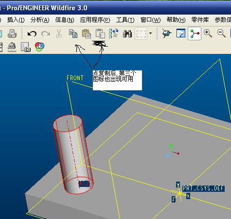

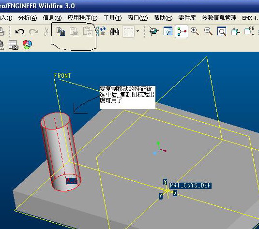

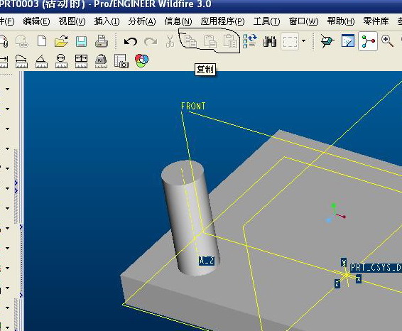

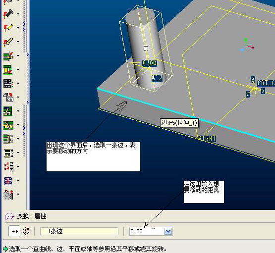

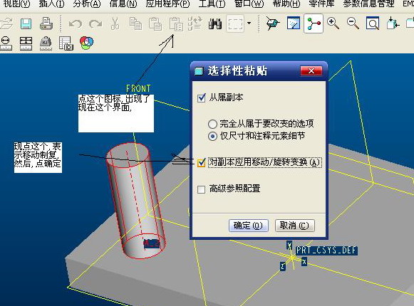

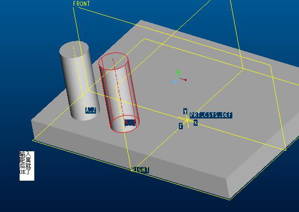

发表于 2007-12-2 07:59:07 | 显示全部楼层 来自: 中国广东东莞
MOVE_COPY
在这个位置,现在变成全图标了,
