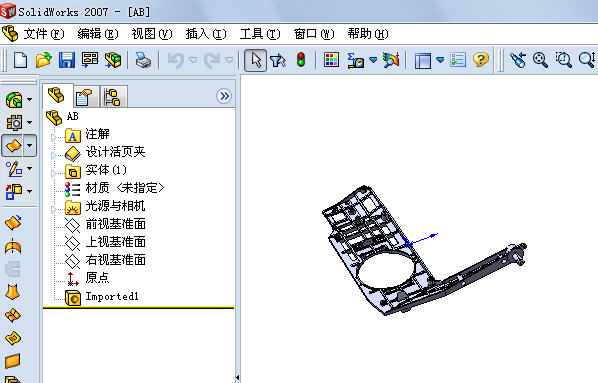

你的文件可以用打开,我用的是SW2007SP5.0
, k5 p  ^' x( e% S9 ~+ i截图看下,你文件要是没保存带中文字的路径且你也存了英文名,这样都打不开,看来是你SW的问题啦% f) U5 h9 S2 t7 t1 s: h5 Z
