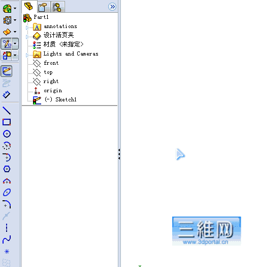

比如尺寸1为20,起名为a0 B0 Q/ q, ]% H, W+ o- |; I4 s
8 a% f4 O) a4 d! Y8 @( F5 M9 e& F尺寸2可以设置成a/2么?也就是想得到10这个值。
9 S/ n/ r8 b# b9 |
" \7 ?* r1 u0 ~1 L8 K. n2 A4 ~利用excel表格可以,可是简单的法则就动用表格是不是麻烦了点。3 r! ]; B5 D5 q; f/ _& U5 E
; s' i- c4 i7 P9 d1 L, F我的是2004,直接用连结数值运算不可以,不知道高版本可以不。' j& q5 y# g( X
! z7 ?. H' c8 i  b' J, ~还有利用excel表格控制尺寸的时候,不是及时更新,有什么可以解决的?
; Q3 W$ K$ f0 {) U' e! f4 u8 {
* Q6 }9 w, ]: z1 d3 h3 ~谢过。。。

能通过约束线或点间的关系完成的,没必要搞方程式,看:

回复 2# 的帖子
简单的是可以。学到了,谢谢。
  c5 Y* Q0 E- o: e
3 Q, {/ X+ ]: E0 n如果要连接特征尺寸这招就不行了。
