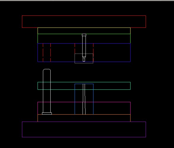

这个能不能实现,行家给说下 ,如果能成还应该注意什么细节,如果不行,怎么做

网速慢,图没有发送成功,重新发

供参考。(建议去查结构图册或书籍)
需要改进的要点:
9 f  S, f. c/ ]9 ?0 l1、最好改为倒装;1 l/ A2 ]6 P' ]9 \% l5 y' b. r6 `/ M
2、中间的废料要能漏出;4 n' q2 a( _& i( }
3、中间冲孔凸模要加长。

楼主,你这样设计内外废料怎么脱下来呀?看看设计手册,这种复合模很简单的!

请问,如果在上模加个弹簧,是不是能脱掉里面的废料,还有,什么设计手册,机械设计手册吗?

4 A% h; c4 h) ~9 O冷冲压模具设计手册,论坛里有很多版本

象这样的复合模是最基本的,下面我画了一个简单的复合模模型,

恩!~一般用复合模做!~还要注意间隙哟!~

设计上的错误:
- O% \' t( D* Y+ T, |# |1.内孔的废料如何排出呢?上模中间应增加打料杆;0 `# q6 K9 o& f6 h
2.外圈的条料如何卸下呢?上模外面应增加卸料圈。

模具结构有问题,最好用倒装复合模

你问我就对了,这种模具我最拿手了,当然可以,一套复合模就搞定,脱料由上模顶针顶出来,然后由气枪把废料吹掉
发表于 2008-8-1 01:28:53 | 显示全部楼层 来自: 中国河南许昌
更正一下,上边说反了,上模脱出来的是成品,废料由下模漏屎孔掉下去

我看楼主是犯了结构上的错误哦,这样的垫片结构用一般的复合模具就可以了啊。

当然最好还是开倒装式的复合模最好啦,关键是注意毛边方向哦
