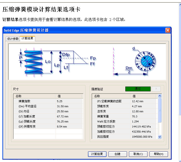

在設計中往往有很多地方要用到彈簧的,但SE中的掃列命令做出來的彈簧都很令人不滿意,多不能用於產品中。如果用表格輸入三維座標來生成彈簧那要比較專業了。但在SE的工程設計中有一個模塊是可以做專業彈簧的,請見以下教程!

 楼主| 发表于 2007-12-4 17:14:04 | 显示全部楼层 来自: 中国广东东莞
彈簧的設計界面
彈簧的設計界面

 楼主| 发表于 2007-12-5 19:42:23 | 显示全部楼层 来自: 中国广东东莞
這個教程是在V19中的全參數化設計的,不過是在工程參數中應用
