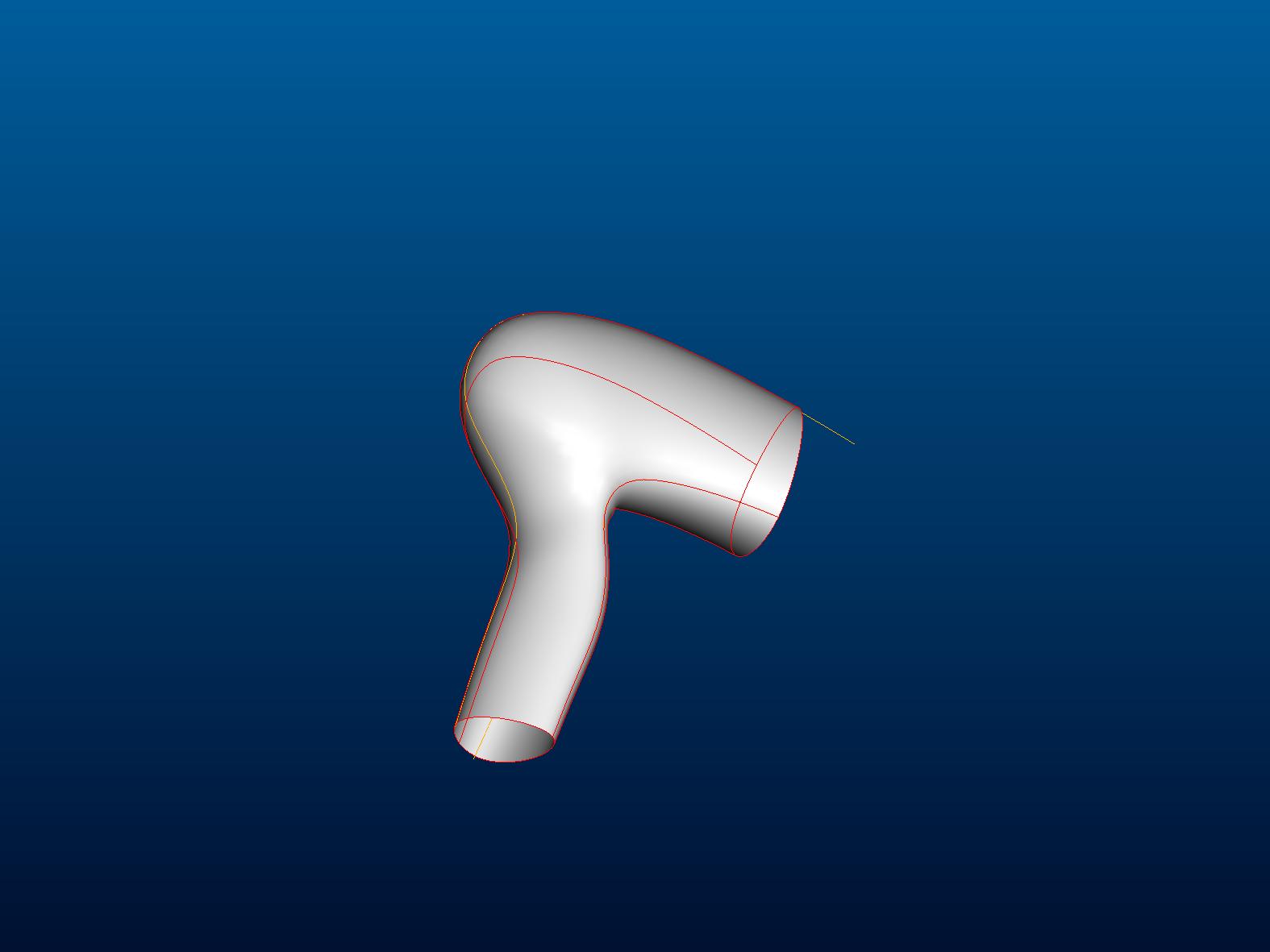

我描了几根线
  Y: u) }9 l$ i' E8 ?7 g$ G% G% Z& g为什么扫不出来呢1 Q+ r" W$ q+ t6 F) V
请高手帮忙* D9 L, L. p% E. w8 Y
谢谢

你这文件是PROE哪个版本的啊?怎么打不开
发表于 2007-12-6 08:48:56 | 显示全部楼层 来自: 中国湖南长沙
楼主的三根曲线中有两根在一个平面上,如果把其中一根向外偏移,就能扫出来了。
