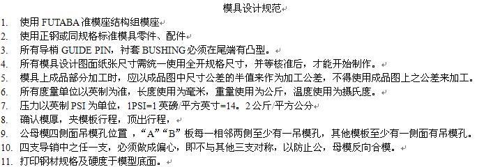

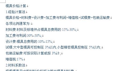

大家分享模具设计规范
/ U! G* n' U6 i1 {. ]& y摸具报价" J2 g/ e2 x$ A3 b4 t0 B
什么是色母?等知识

贴图

这是什么啊!!
6 h* S; V/ @4 R6 X5 b8 j0 m就是皮毛的东西啊
