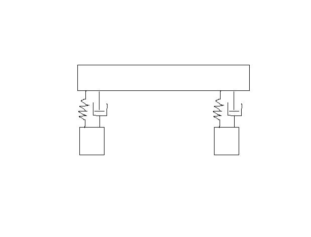

我要做个模型,对其进行模态分析。模型很简单,大概思路如图
: f! K3 k! w  w, b model.JPG
6 }/ F$ z: ^4 g# v0 K
% a' f5 d9 ]3 X& u+ {' ^0 }6 a$ h梁和支柱的连接处分别有弹簧和阻尼器。  a$ y8 ^9 }. B+ q5 V
2 @1 R* C; [  H/ w# S6 e* d* ]8 t2 q
要求:1。弹簧的刚度和阻尼器的阻尼比都是分别可调的,而且是在一个连续的,相对较广的范围里可调。还要比较方便的调节。
1 J$ S+ m' _- l, y; C$ e           2。为了在试验数据中,较理想的看到,弹簧的性质和阻尼的性质别分对系统振动的影响,所以要求,弹簧和阻尼要相对的分开调节。8 v0 ?7 [9 F5 Y; p! f" l6 R
         (因为做完模态分析后,还有其他的课题,所以这个第一步,设计的结构要求比较苛刻。)! H' S. R6 P, {0 P; U' q5 i
- o5 U6 ]- Q: Y# k  S
( t3 s  n/ a9 e& D8 U1 n( n, E先说说弹簧,我先把我想的,不行的方案说说。, M  j! i# a0 ]! {. u" K8 {
1。更换弹簧,改变蝶行弹簧的排列或数量,等等(不方便)
! ^% o3 E! S* K. u5 D5 b* f2。橡胶弹簧,空气弹簧,等等(它有太强的阻尼的性质了,这样阻尼和弹簧就不好分开了)
4 ~( }* @6 C, K; v1 h! E: Z3。改变弹簧的预紧力(感觉不太理想)' x) U- U9 H! y3 ]
3 K$ T: }: O/ z9 F7 ?) e
这个问题困扰我了一个多月了。 ;) ;)
! r- z5 P' N, k7 c所以发上来,想让大家帮我出出主意。也许有什么电磁形式的,不是弹簧也行,只要有弹簧的性质,谢谢大家了。 :handshake :handshake

不很明白你的主题,不过对“可调刚度的弹簧”这个问题回答:
. S$ n7 Z! J& A3 O4 A" y楼上的兄弟的说法,改变有效圈数来达到调节弹簧的刚度,下面有一个改变有效圈数很简单的方法:5 {' r! Q% l9 {7 }6 @6 l
1、先加工一个可调节弹簧的固定丝杆,加工方法(这里有我的回帖):
( W  t3 ]% E0 Y  F4 @# Rhttp://www.3dportal.cn/discuz/vi ... d=395799#pid18650332 j& V5 w/ t: x
2、根据调节第一步加工的丝杆来控制弹簧的有效圈数!: r1 B/ ?) L7 Q6 k" m+ s
个人建议,仅供参考!

做一軸套.使樑上下作動,彈簧當組尼使用,軸套鋼性強些
 楼主| 发表于 2007-12-12 02:16:15 | 显示全部楼层 来自: 德国
原帖由 ctf 于 2007-12-11 21:48 发表 http://www.3dportal.cn/discuz/images/common/back.gif
2 k3 ?: f" o; t做一軸套.使樑上下作動,彈簧當組尼使用,軸套鋼性強些
2 X. d9 ?0 Z4 ^# b4 }
& U7 k) J, b$ g' i) k2 M# Q# U, H
问题关键是,怎么调呀
