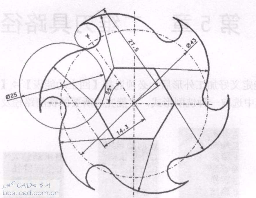

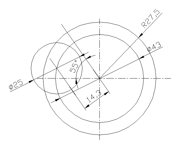

昨天有个图画不好,那位给帮个忙啊
5 _3 u; Q7 W' C1 f六边形的六个角分别是圆心
发表于 2007-12-10 11:20:15 | 显示全部楼层 来自: 中国上海
我画了一下,缺了中间的六边形边长尺寸或小圆直径。
发表于 2007-12-10 14:24:55 | 显示全部楼层 来自: 中国江苏泰州
楼主,尺寸不全,怎么画?

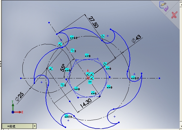

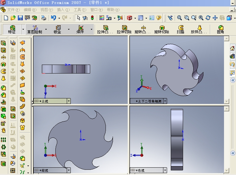

5 S! Z' Y% w$ V% U7 \ 不好意思,原用二维CAXA没能画,现用SW补上。

我试着画了一下,小圆的直径能确定,但是六边形的边长我不能确定.
发表于 2007-12-10 19:57:23 | 显示全部楼层 来自: 中国浙江绍兴
按4楼的草图画了个(1楼的与4楼的看上去不一样)

1 }1 z3 L$ f& k: H: W- X+ z+ i注意里面的隐含条件吧!7 s& h8 l5 r& Q
) I2 C$ Z$ \6 X+ ~' k7楼的参照一下!

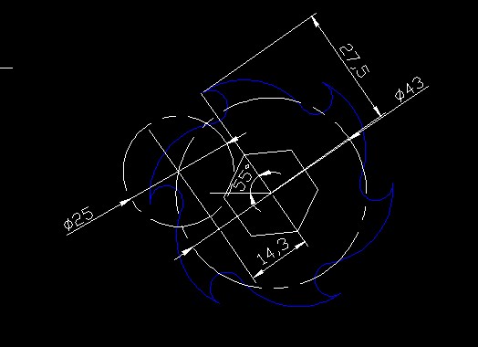

发表于 2007-12-10 23:22:33 | 显示全部楼层 来自: 中国上海
我来试试
第一步,由图纸上所有给出的标注画出草图1
发表于 2007-12-10 23:30:29 | 显示全部楼层 来自: 中国上海
我来试试
第二步,做φ25圆的一个镜像,然后用3切点法画圆,见草图2
发表于 2007-12-10 23:37:23 | 显示全部楼层 来自: 中国上海
第三步,做小圆的一个镜像以及阵列,然后再次用3切法画圆,目标圆圆心即六角形的顶点,见草图3
发表于 2007-12-10 23:43:03 | 显示全部楼层 来自: 中国上海
我来试试
最后,阵列、修剪、删除辅助圆,得草图4
发表于 2007-12-10 23:47:20 | 显示全部楼层 来自: 中国上海
学过CAD,但是没怎么用过,画的不知道对不对,见笑了
发表于 2007-12-11 08:21:09 | 显示全部楼层 来自: 中国山东滨州
今天早上重新画了一下,同意6楼的,与13楼的不太一样.

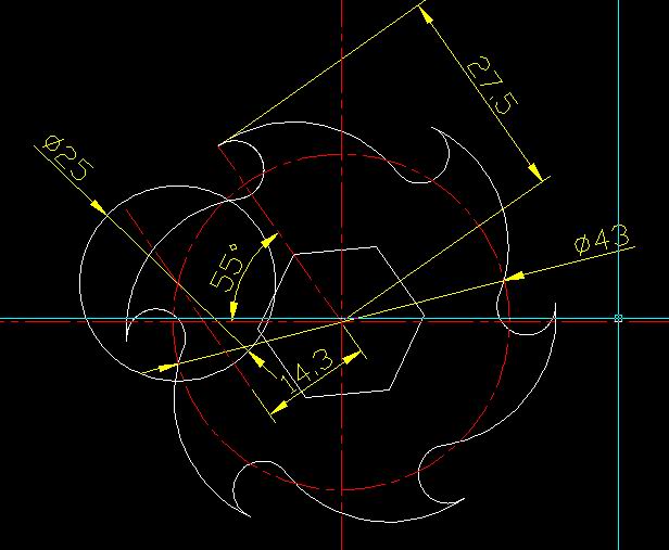

发表于 2007-12-11 08:48:07 | 显示全部楼层 来自: 中国浙江绍兴
根据1楼标注,又画了个,与7楼的不一样

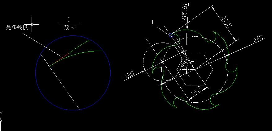

发表于 2007-12-11 14:49:30 | 显示全部楼层 来自: 中国山西大同
同意7楼,但第5步稍作更改% {+ V8 i- K& v0 Q6 |2 M
采用“相切,相切,相切”命令,第1点F圆下方,第2点,d27.5圆靠近最左侧,第3点,G圆左下侧+ F' a3 W# Z) f
第6步7楼错误
5 Q! h; u, e& _% V4 o0 m6 q画内接正六边形,选择最后画的圆弧圆心为内接点
$ X$ [' W0 k  |8 v
5 U1 r/ ]: R2 o: P- h! b% e' E[ 本帖最后由 leelong 于 2007-12-11 14:52 编辑 ]
发表于 2007-12-11 14:54:44 | 显示全部楼层 来自: 中国山西大同
注意图中的条件:齿的大圆弧圆心为六边形的顶点
