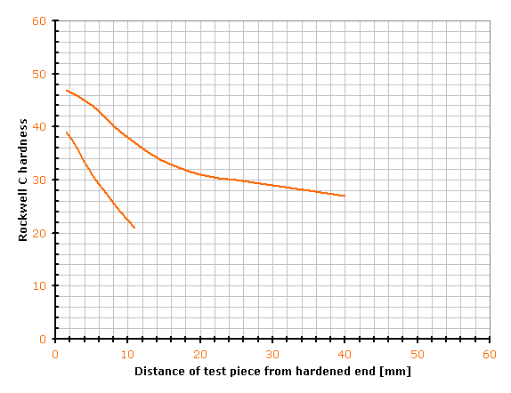

热处理性能曲线 1 M' Y- o* z5 R4 `3 c; \
淬透性
3 m0 g) A% {/ M" w9 H

16MnCrS5材料为仿制德国的材料,热处理工艺为淬火温度870度,油冷,回火温度根据硬度要求进行调整。
