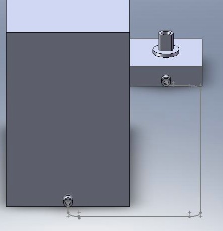

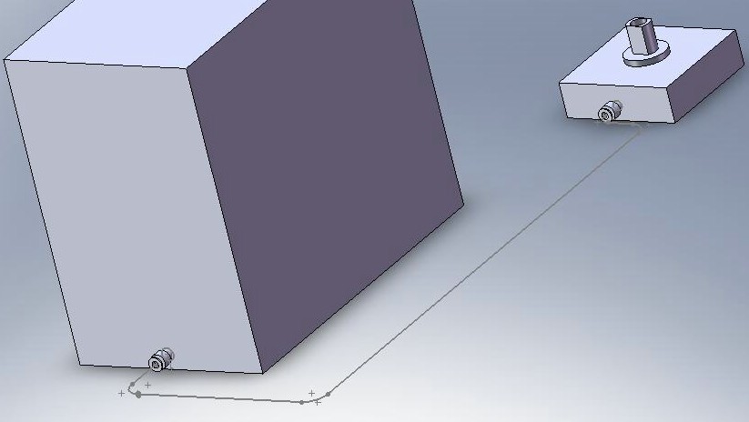

请问我想在装配体里面布一些线管,用的是先在装配图里面用“3d草图”画路径,然后画个圆想扫描,却发现装配图里面不让扫描?! B8 |8 e; G% c) y
这是为什么,请大家帮帮忙,真的挺着急的!

你在SW装配体里插入---零部件---新零件---选好保存文件的路径及文件名,这样就可以在新零件中做扫描啦.
