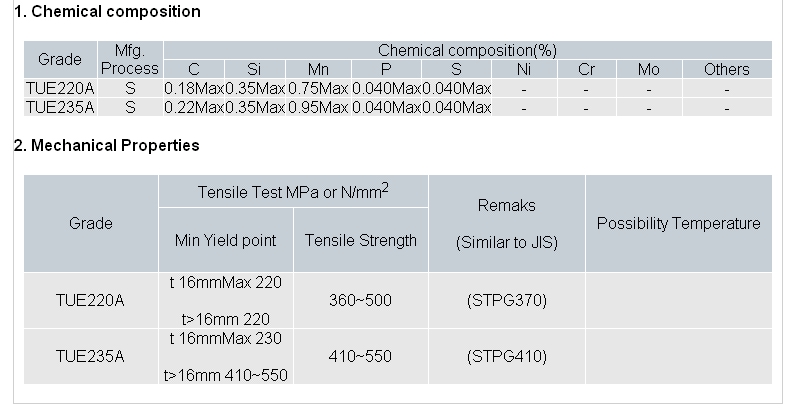

发表于 2007-12-11 17:59:06 | 显示全部楼层 来自: 中国上海
是一种炭钢,你搜一下就行啊

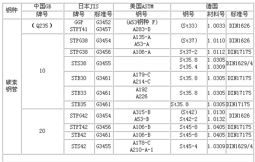

发表于 2007-12-11 18:04:48 | 显示全部楼层 来自: 中国上海
给你一个具体的,你看看。相当于我们国家Q235, o4 e: S1 n6 N/ o. e' C

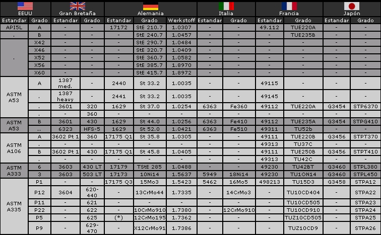

发表于 2007-12-11 22:14:31 | 显示全部楼层 来自: 中国北京
是NF A49-211中的碳钢无缝钢管' R; G8 a. v  V4 j
' V' T8 m' o+ z1 X- a1 x
NF A49-211-1989 钢管 高温流体传输管道用非合金钢制光端无缝管 尺寸 交货技术条件6 }1 W2 b: _. P, u( g
http://www.3dportal.cn/discuz/vi ... mp;highlight=49-211
