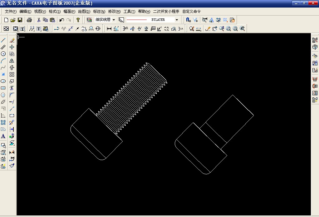

[分享] 螺纹的造型教程
发表于 2007-12-12 12:42:39 | 显示全部楼层 |阅读模式 来自: 中国浙江宁波

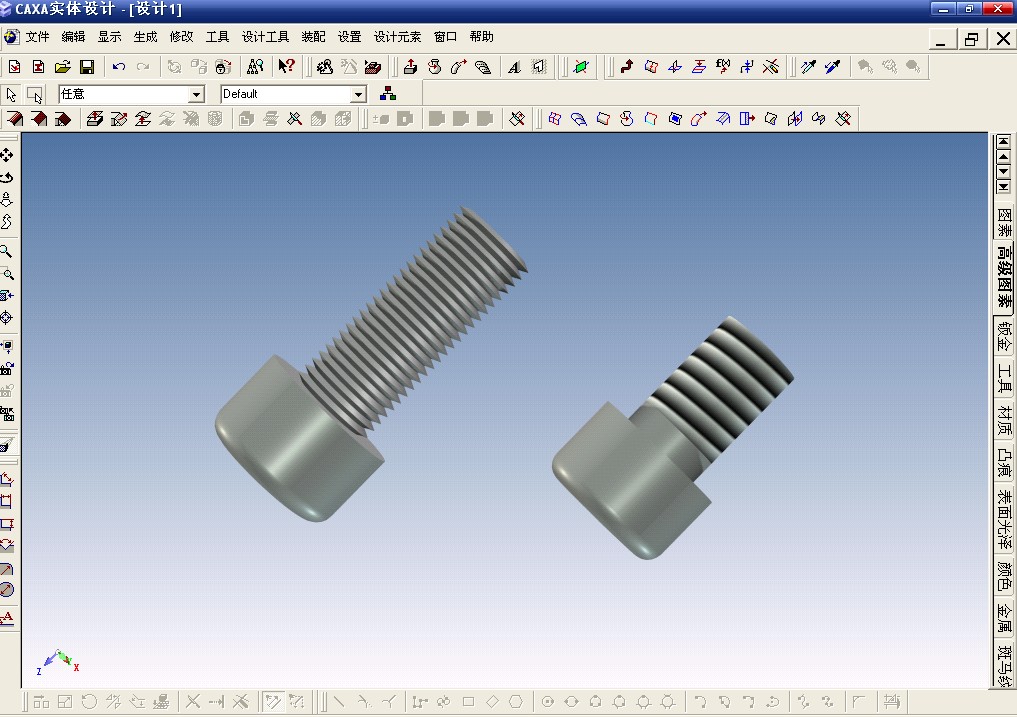

近几天好像没有新的议题,今天见到有朋友在讨论有关螺纹生成的问题,我也来凑凑热闹,活跃一下论坛气氛。- `6 f/ u9 Y& C  t
因为实体自带的螺纹在3D里看起来还可以,但是转到2D里就成了一个直杆。如果要画产品爆炸图其螺纹生成的效果让人看后很不爽。今天按照我的方式做了一个教程让大家点评一下。
4 x: m0 ^' [+ }/ [; Z. E) z& S请看下面的两幅图片生成的螺纹3 w4 ]& D1 O. b" b5 G$ l( h$ \
; X8 q  X5 X( c! D: g 螺纹1.jpg 2 t0 a5 r$ s2 O: o! t

发表于 2007-12-13 12:53:53 | 显示全部楼层 来自: 中国广东佛山
楼主做得不错,要比实体中带的螺纹真实感强好多。不过美中不足就是这样做出的“螺纹”并不螺旋,也是没有上升角度,

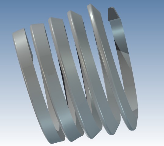

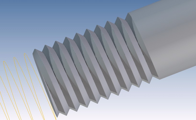

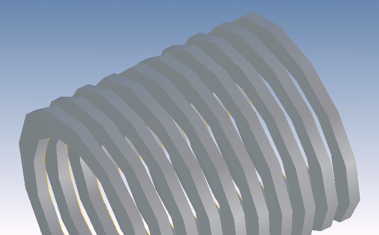

4 c! b8 g# c1 f, c我做螺纹通常采取如上图的方法,虽说缺乏螺旋感,但转到二维图纸中倒也漂亮,如果用扫描的方式总感觉太慢且成功率不高,所以一直沿用此种方式。
$ p- T# N3 i$ y  H在使用实体设计近一年中的体会,有以下几个缺憾:一是曲面、二是渲染、三是导动扫描。前两种只要不是很复杂倒是可以应付,特别是导动扫描功能,如果是园截面倒是没问题,如果是改成三角或者是方形截面进行扫描其结果难如人愿,不是变形就是扭曲。如下图,不知小贾师傅有何高招?能否赐教!
- M  Y5 Y5 T8 W8 R+ E: P6 k k1.jpg      正常2 `: g" u5 G2 ^; O6 L; t4 q0 D
k.jpg     不正常
5 v, ~# b+ s. ^$ O* @+ ^0 _4 o1 _4 Z' P6 `  c) J/ T, P1 |
[ 本帖最后由 dongchongxiacao 于 2007-12-14 07:40 编辑 ]
小贾师傅CAXA + 2 技术讨论
发表于 2007-12-14 08:09:43 | 显示全部楼层 来自: 中国广东佛山
正如楼主所说,我在用螺旋线扫描时也遇到过这样的问题,也是不知为何。: @8 A8 E! f# m
不过我也发现一点,就是如果用的是一个完整的螺旋线(没有再修改过的),扫描出来是不会扭曲的,如果这条三维线是拟合的,就有问题出现
 楼主| 发表于 2007-12-14 08:57:57 | 显示全部楼层 来自: 中国浙江宁波
回复 5# 的帖子
正如小贾师傅所说,如果是拟合的线条就如第三张图片,如果是一次成型的扫描线就如第一张图。
