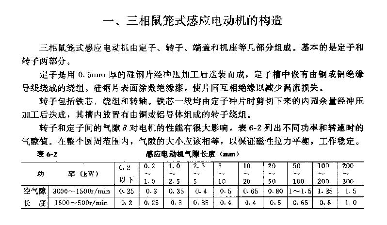

发表于 2008-1-21 00:12:00 | 显示全部楼层 来自: 中国辽宁沈阳
回复 4# 的帖子
还是没有我发的那本书啊,唐老师的大作就这样被你们埋没了!!!
发表于 2008-1-25 08:29:33 | 显示全部楼层 来自: 中国上海
根据不同种类的电机设计要求,气隙也有不同的大小
