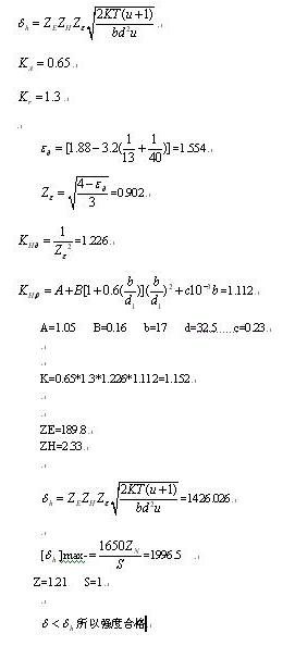

计算的是汽车变速器第一轴 一档小齿轮接触强度

% D3 [" i: u* v: U0 F/ S5 a按照书上这么做的,帮忙看看如此计算行不: |8 `) i8 x2 U5 y7 D- {* e

由于贴子不能发公式  就用的WORD哈
新建 Microsoft Word 文档.rar

动力是  功率38KW  75N M
  i9 E" y( v6 [* b4 b8 J( o0 ^6 [" s+ `# M
齿轮参数如图

KA=0.65有依据吗?感觉计算简单了一点,是按GB3480计算的吗?只需要计算接触强度吗?% ^$ [8 _1 P, |/ P! ?' P

KA是书上说的,计算过程是按机械设计的教材上做的,有很多系数都是在图上找的,$ |* }, u8 `( c8 w8 R8 d
不知道实际工程上是怎么计算  还请指教

可以按GB3480-1997的简化计算做一下,比较烦琐,本人试过一次,后来放弃了。4 n) b* m! E) ~% r
我现在使用的是正版软件,使用范围有限,汽车变速器方面的没有做过。
