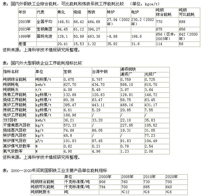

鞍钢日报上说,世界先进水平的 吨钢能耗是 400KG标准煤  水是4.06吨" Z$ c/ i. T) w1 i
$ O1 y, K" f% x5 \% t( X7 u不知道中国其他钢厂的情况 怎么样

宝钢也可以
新洁电子 + 5 技术讨论!详细资料!

 楼主| 发表于 2007-12-29 23:07:01 | 显示全部楼层 来自: 中国辽宁鞍山
回复 7# 的帖子
不好意思, 鞍钢的水平还不高
9 Z7 W6 H' |5 N$ w; r7 |标准煤是 778千克   耗新水是 6.08吨
 楼主| 发表于 2007-12-29 23:14:05 | 显示全部楼层 来自: 中国辽宁鞍山
回复 4# 的帖子
感觉你 标准煤的数据有点不是很准确 % S3 P$ A; y" `+ M3 p) Y
综合耗能  计算很复杂  & {' B4 n& J! C, G$ m- U
再说现在炼铁,炼钢,用的焦炭,煤气。; K5 }5 M# g, K" a! M# Q9 C$ {
都要对煤进行处理,还有回收能源,都是需要很高的技术,很大的投入。! L* m: j8 H6 u
现在感觉中国的平均水平不像你说的那样高 有点不接近实际
