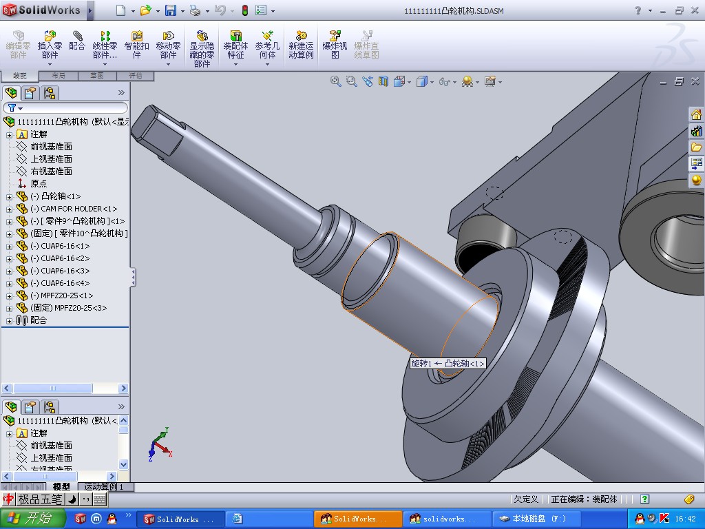

SW2008凸轮老是(机械)配合不上

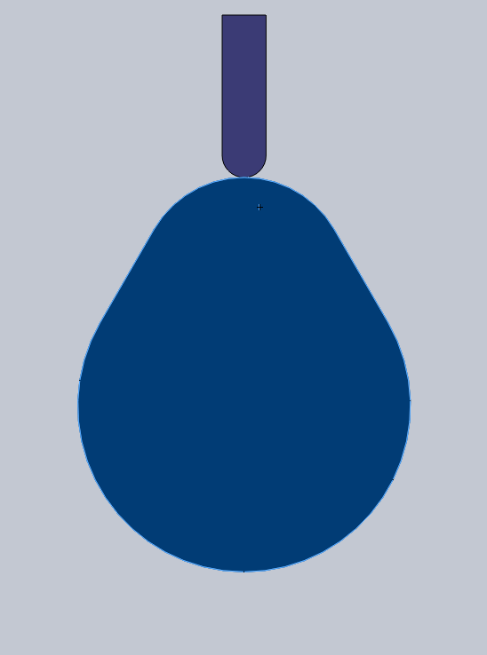

 楼主| 发表于 2007-12-19 10:01:54 | 显示全部楼层 来自: 中国广东汕头
老大们呀,我把附件发上来,大家看一下,谢谢
/ |8 f- {3 E9 e" U. i0 k知道的兄弟支一下声了
000.rar
833.92 KB, 下载次数: 212

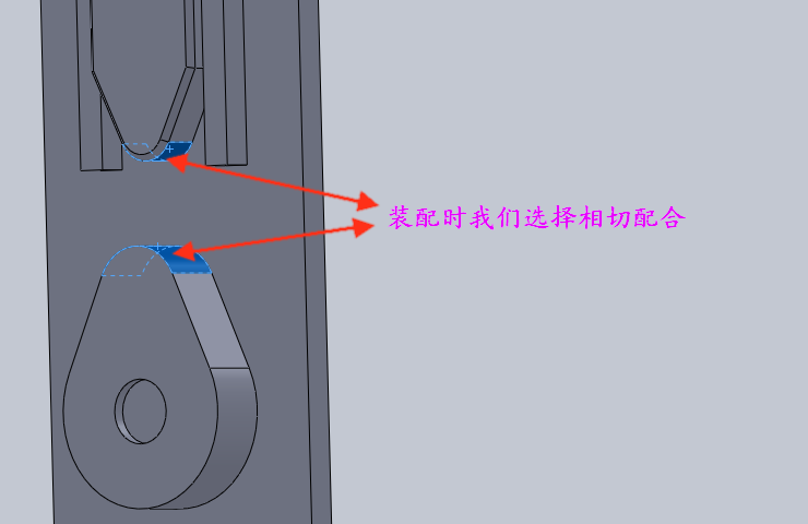

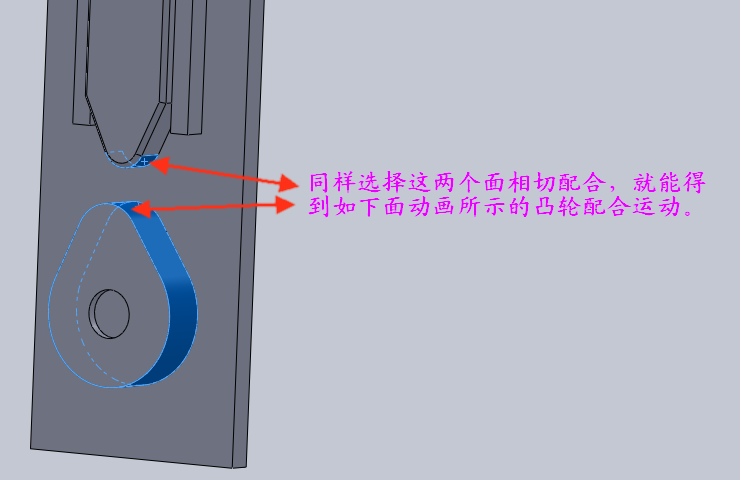

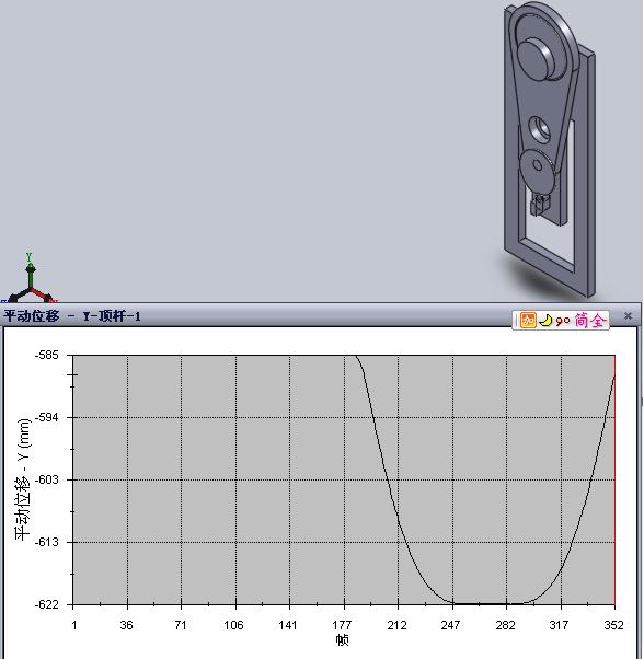

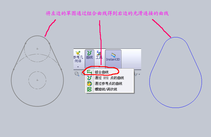

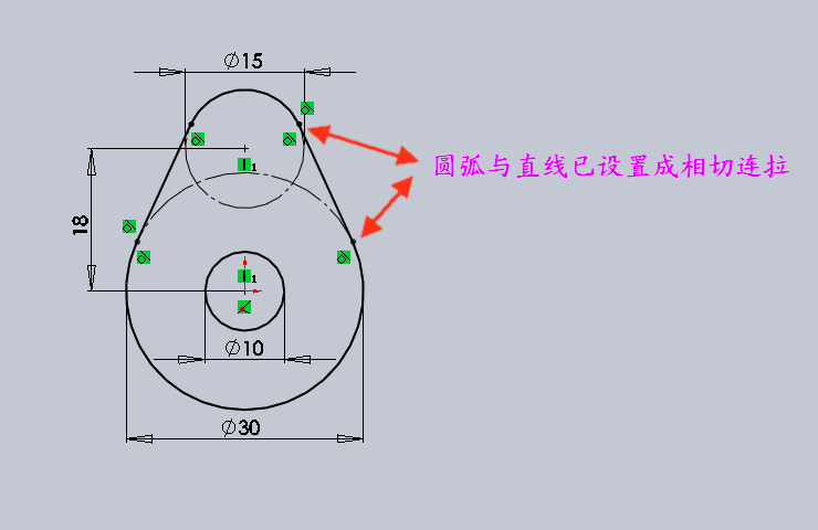

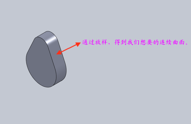

发表于 2007-12-20 11:20:59 | 显示全部楼层 来自: 中国广东惠州
下面是将不连续的曲面做成连续曲面的方法,有不对的地方请指正。
这个是凸轮的原始草图
这个是凸轮的原始草图

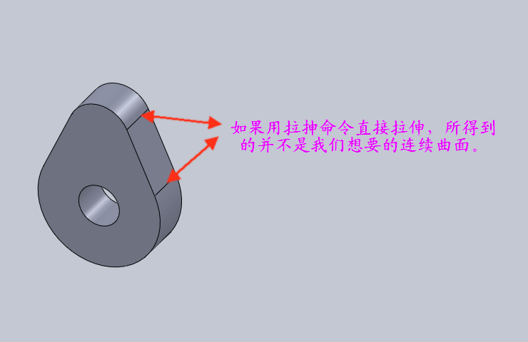

怎样才能得到我们想要的连续曲面呢?
怎样才能得到我们想要的连续曲面呢?

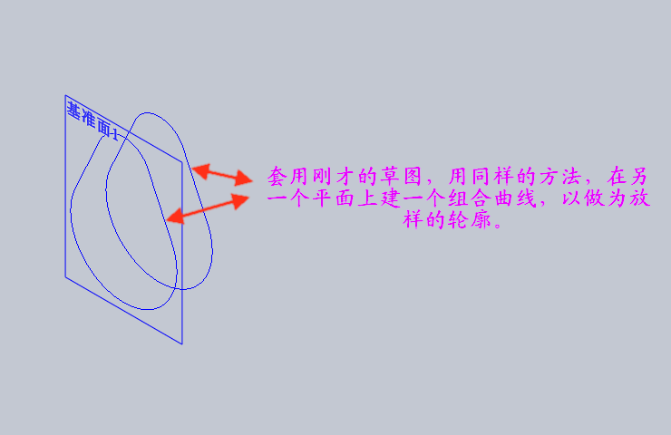

得到我们想要的连续曲面。
得到我们想要的连续曲面。

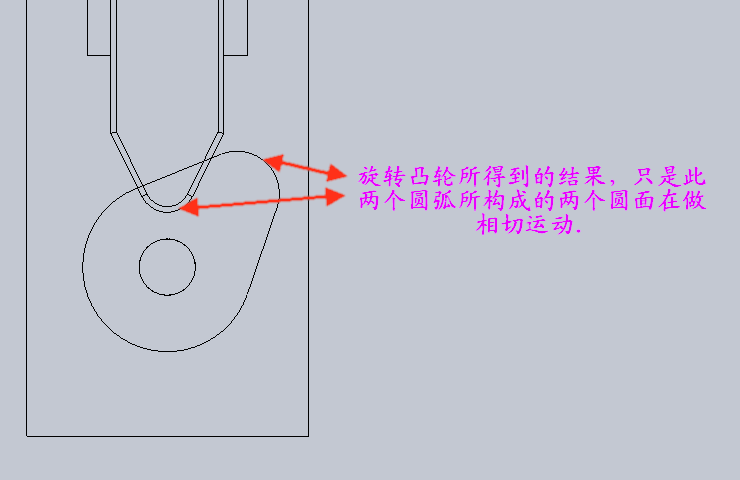

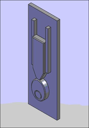

发表于 2009-3-9 22:50:13 | 显示全部楼层 来自: 中国北京
大家好:我还是不明白其中的道理呀,如下图:是怎么做出来的嘛,我用的是SW08版的,那组合曲线不能拉伸与投影到另一草图上去的嘛!!!高人指点迷津哟
就这图不懂呀
就这图不懂呀

发表于 2010-3-12 12:08:24 | 显示全部楼层 来自: 中国北京

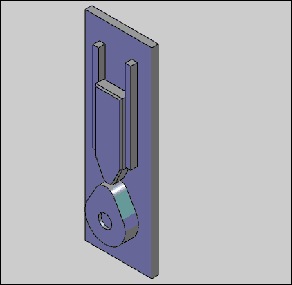

哈哈 学习了 用7楼的方法解决了一个 正负15度摆动凸轮的模拟
& U6 O/ K6 w9 [( D0 }1 m* Q  L上图看看

之前發帖的版大是使用2007 且凸輪為直線拼湊而成,所以08版前原七樓解題的版大方法是正確的!!sw在08之後的對於運動及限制方式改善許多,所以能輕易做出凸輪運動!!
发表于 2011-9-23 14:10:13 | 显示全部楼层 来自: 中国上海

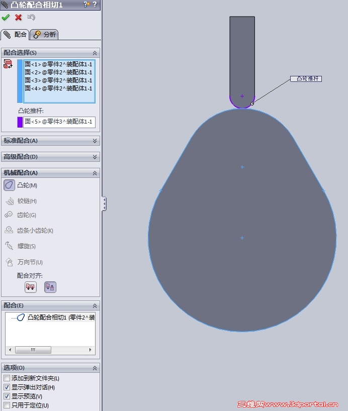

用组合曲线当然可以,但是现在的版本都支持凸轮配合了,有更方便的办法为何不用呢?
chenjun520601 + 5 技术讨论
