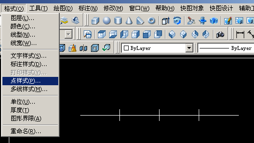

等分后的插入点如何选中和测量

4 c! X+ ]: c( M$ y2 ?选一种其他的点样式就好了,默认的那个太小了……
