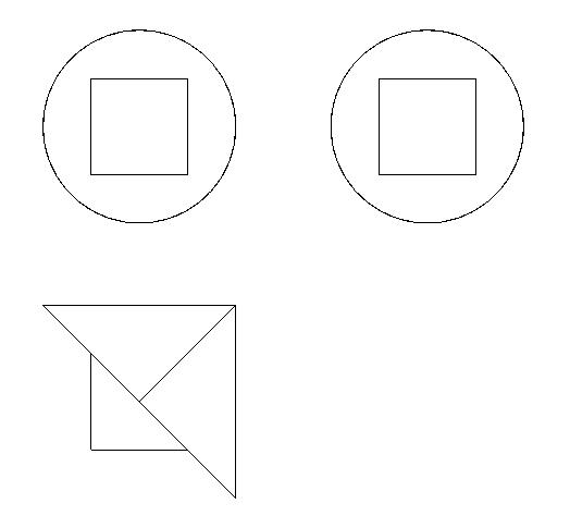

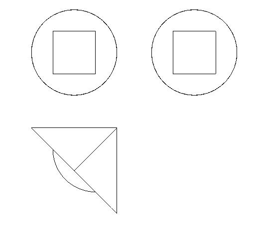

[练习结束] 『1001』补三视图(一)(已结束)
发表于 2007-12-19 17:16:27 | 显示全部楼层 |阅读模式 来自: 中国重庆
本题目我最早见于1986年重庆工人日报,当时作为公开的机械制图竟赛题目。据称有18种作法。
要求用三维软件补三视图.
此题既然移到练习区了,就改一下练习方式吧,大家参加的话,可以画一种视图,要求前面还没人画过的 如果前面已经有了没有分加。
参加时给出三个视图及轴测图,方便确认无误。
                                                                                                       by  li5jun1
[ 本帖最后由 li5jun1 于 2008-2-27 20:16 编辑 ]
2374 + 5 鼓励参与论坛组织活动加分
 楼主| 发表于 2007-12-19 17:20:08 | 显示全部楼层 来自: 中国重庆
重发题
刚才线条不清楚

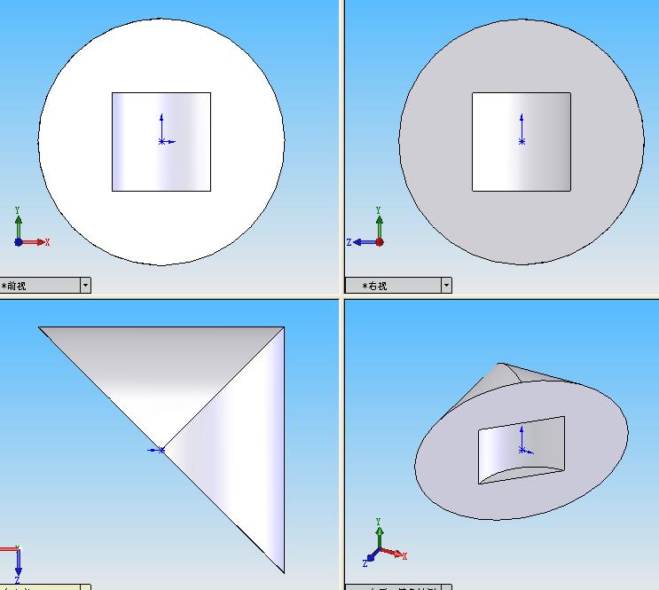

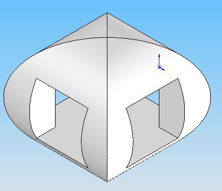

发表于 2008-2-22 13:25:20 | 显示全部楼层 来自: 中国安徽蚌埠
呵呵,做了一个最基本的~
上视图
等轴侧图
li5jun1 + 3 积极参与

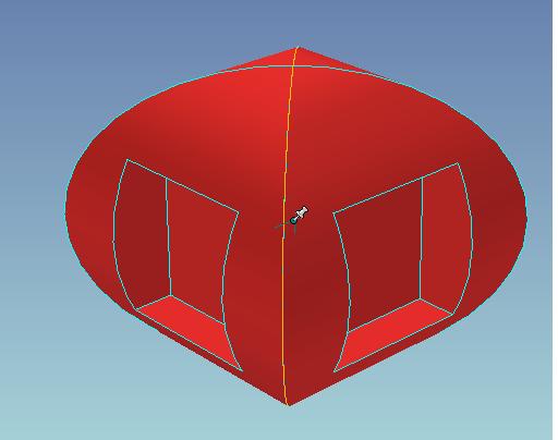

发表于 2008-3-4 13:13:39 | 显示全部楼层 来自: 中国广东佛山
CAXA实体设计,支持一个!
[ 本帖最后由 小贾师傅CAXA 于 2008-3-4 13:19 编辑 ]
li5jun1 + 3 没错

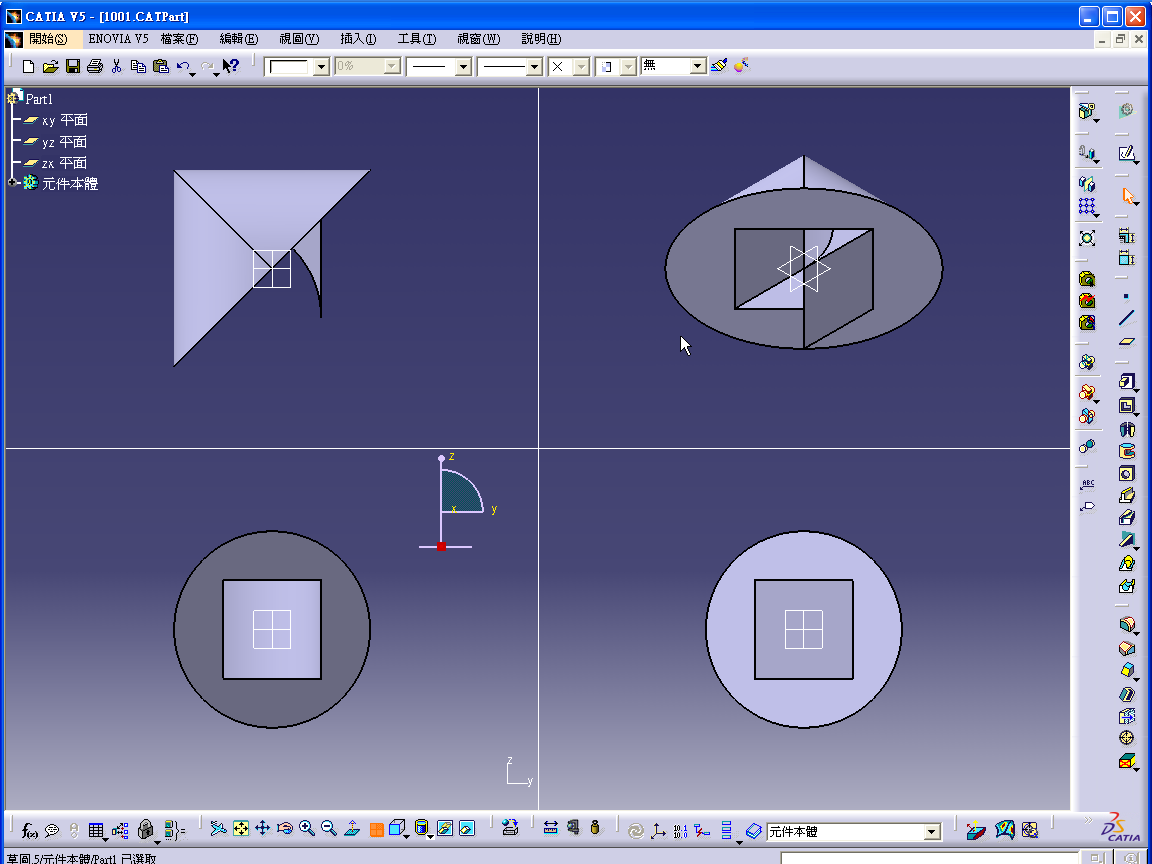

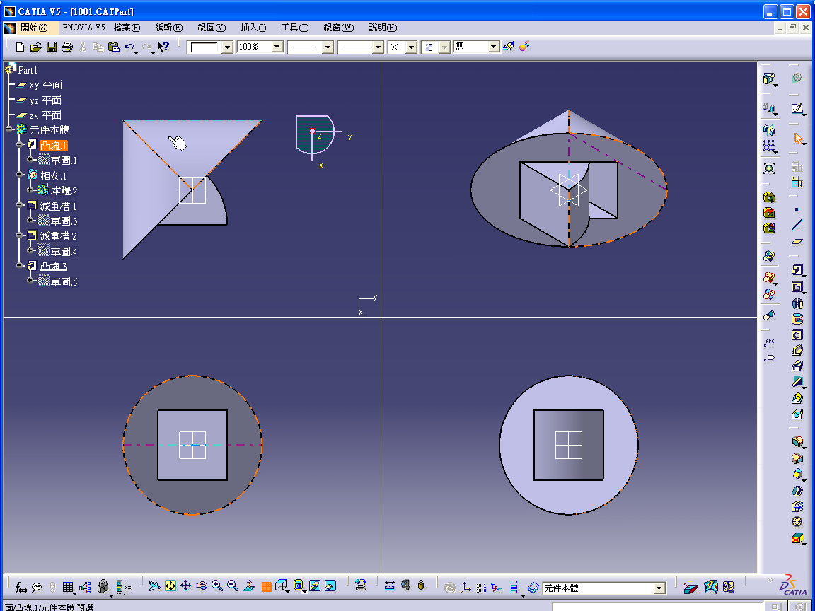

发表于 2008-3-8 08:53:50 | 显示全部楼层 来自: 中国台湾
『1001』补三视图(一)
参与人数 1三维币 +4 收起 理由
li5jun1 + 4 这都能想出来…… 厉害^_^

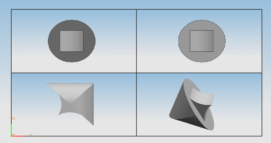

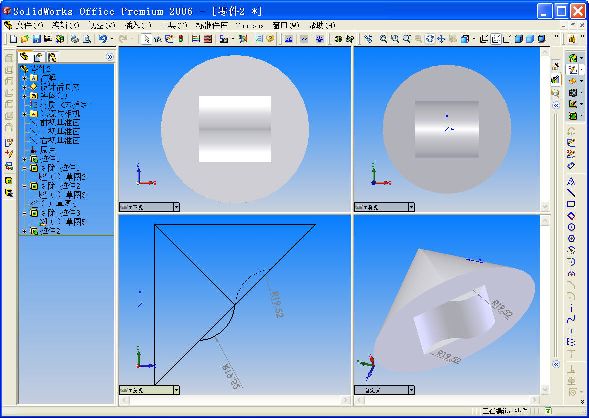

发表于 2008-3-19 15:15:08 | 显示全部楼层 来自: 中国辽宁沈阳
我也来一个
试着做了一个,自己感觉应该是正确的,
请给评评,
参与人数 1三维币 +4 收起 理由
li5jun1 + 4 不规则曲面的一个。应该没错吧

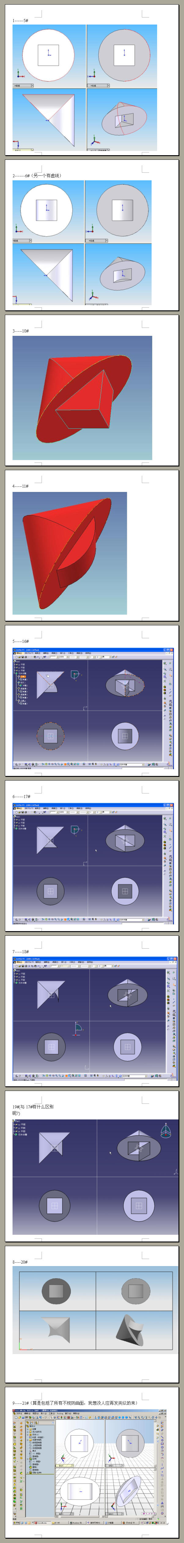

发表于 2008-3-19 16:40:59 | 显示全部楼层 来自: 中国四川成都
本人对以上各答案中无虚线的正确方案进行汇总,望大家努力,看三维论坛的同志们能否做到18个无虚线确!
(20#有虚线,不好意思)
把上述答案中间部分转90度,我想也是答案对吧版主?我这好象可以算有8个答案了====哈哈
[ 本帖最后由 scliukejun 于 2008-3-19 16:56 编辑 ]
li5jun1 + 3 谢谢汇总,20楼有虚线吗?没看出来,望明示

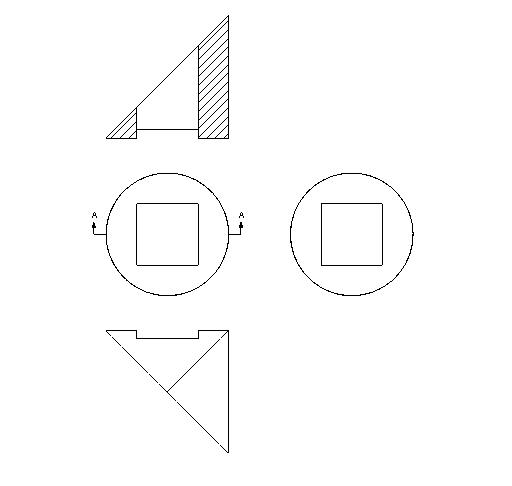

发表于 2008-3-20 09:29:55 | 显示全部楼层 来自: 中国四川成都

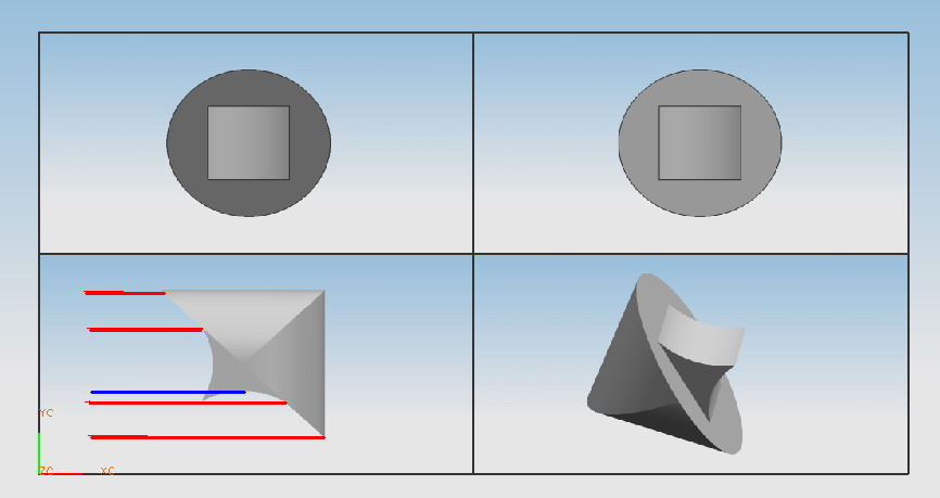

关于20#有虚线的说明:
见下图蓝色的投影线,版主看看是不是...
我来一个,请看看可不可以?:
[ 本帖最后由 scliukejun 于 2008-3-20 13:28 编辑 ]
参与人数 1三维币 +4 收起 理由
li5jun1 + 4 又一个! 那个虚线也要画的啊,不太懂了^_

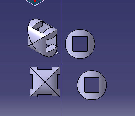

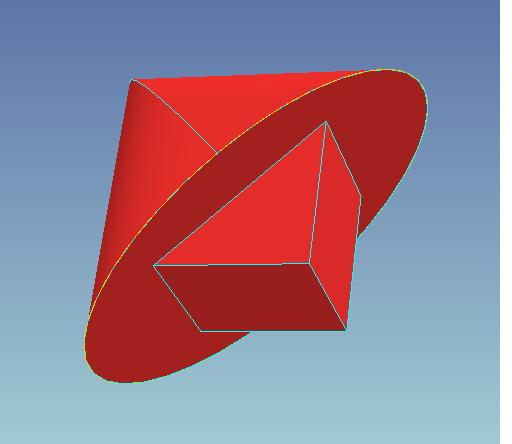

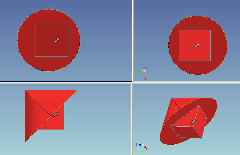

发表于 2008-3-22 10:51:52 | 显示全部楼层 来自: 中国辽宁抚顺
换个视角
li5jun1 + 2 面不能算吧^_^
