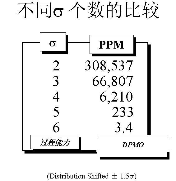

发表于 2007-12-21 09:41:10 | 显示全部楼层 来自: 澳大利亚
当然如果考虑过程偏移,应该如下:

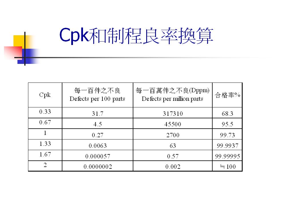

发表于 2007-12-21 11:59:16 | 显示全部楼层 来自: 中国广东深圳
看看附件
