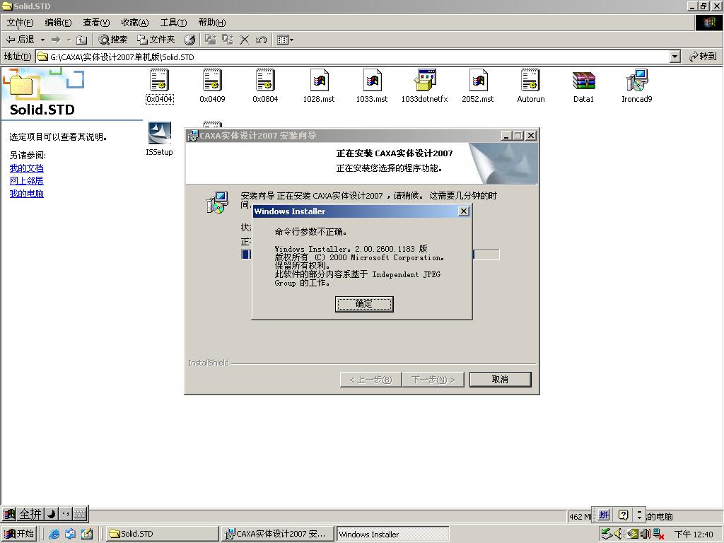

用的是Windows2000的系统,装2007实体的时候到了最后出现该对话框。为和缘故!是Windows2000缺少什么补丁吗?敬请哪位遇到此情况的帮分析一下!

问题很简单,WIN2000及XPSP1都有此问题,先安装(安装文件中有)WindowsInstaller-KB893803-x86,即可。XPSP2系统无此问题,你问我算问对了。

谢谢卢兄的解释!茅塞顿开啊
