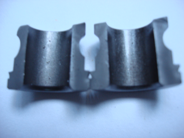

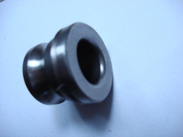

如图所示,我有一批产品,在客户处使用时,发生图示的破碎问题,急!急求方法.
. B. t7 c, V+ F" j9 E# w2 R% {+ S0 X* a2 N7 C# P
详细过程:: H2 U3 M7 N" U8 A1 D
, L6 w" r' V! ~4 O
1 产品是非标的轴承内圈,出现的问题是内圈的承载力大幅下降,机械强度远达不到要求.在约500公斤力(径向受力)的情况下,就产生破碎.而正常的产品,承载力可以达到2吨以上., d) C4 h% F; U9 {
+ r; g  ]. c: ?" t# u8 W$ F2 材料是轴承钢 Gcr15& O, F' \  F' v) q) A$ p1 l- ~
* p1 u3 }$ x- Z) J$ z: m) M6 V
3 原因是因为材料工艺的改变.原用的是钢管内孔进行了车加工后冲孔到成品尺寸.出现问题的产品,是在钢管厂处直接冷拉到成品尺寸12.3,直到成品后没有进行任何再加工.# u$ C4 p- ^" H- R8 B2 G9 ^
2 c' k+ p* A  ]+ O- _. h* t4 现在热处理后的硬功夫度约为HRC60-63,组织呈脆性,一压就碎.
! u, E4 l. C$ A1 f- H
/ C8 `2 q) l. R1 p; w5 对问题产品内孔进行再加工,车去0.2-0.3MM或磨去0.2-0.3MM后,承载力又大幅度恢复到正常水平.为什么?????????? 问题是现在已没有了加工余量,如何是好,产品已有很多,客户也急用!!!!

破裂的产品
破裂的产品
正常的产品
正常的产品

“ 材料是轴承钢 Gcr15”
4 g/ F: _5 U5 C8 Y7 I" J: v加工轴承,母材怎么可以用管坯材料呢?管坯料一般为铸坯,非锻打料,压缩比、材料致密性、晶格都不一样,如果炼钢工艺控制不好(一般小钢厂采用平炉,非二次重溶的精炼)内部组织易产生疏松、夹渣、气泡、白点等宏观缺陷以及微观缺陷。看楼主上传的照片,纯粹是母材缺陷引起的材料实效。母材有问题,后道热处理工艺再完整也没用。

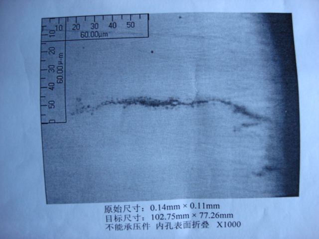

裂纹图
谢谢朋友们的指点,问题产生的原因比较明确: 是我们的钢管采用了冷拉加工的工艺,将孔直接拉到了成品,孔从材料厂出来后没有任何机加工过程,只是在热处理后的喷丸处理中,对孔有轻微的去氧化层作用,其它没有任何的处理.3 M& E/ L8 |) _  D$ a5 k; ?
; w6 U8 N% B3 T, Y* B更为严重的问题是发生在材料厂的冷拉加工过程中,没有进行球化处理.冷拉后表面层脱碳,裂化,等都有可能存在.7 m1 o; K3 J0 m6 [( g0 @
# K; M* W5 o  g' `' ^  _
现在已在电镜下检查,内孔表面层存在细小裂化,深浅不同,裂纹如附图所示.(图的最右面是孔,从右向左是裂纹向内扩展的情况,深约有0.01MM) 当然还有深的裂纹存在.3 G/ P; e$ m- l3 J" N0 f
9 b9 s# B# u$ n现在我们不是重点已不是在分析原因了,而是要找好的方法 : 是否可以适度提高承载力,不是要完全恢复,完全恢复是没有可能性的,客户让步到承载力达1.5吨以上,就可以使用,现在是要急求能部分提高机械性能的方法,请指点.
