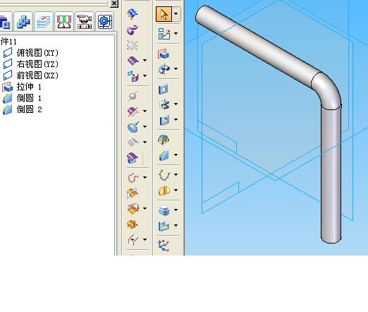

请教高手,弯曲成角度的圆柱如何画?(如图)
发表于 2007-12-22 17:18:54 | 显示全部楼层 来自: 中国北京
我看你和我一样是初学者吧?用旋转拉伸90度不就是得到那个弯了么?我是分三次拉伸才做出的,要是一步能做,我也不知道怎么做啊

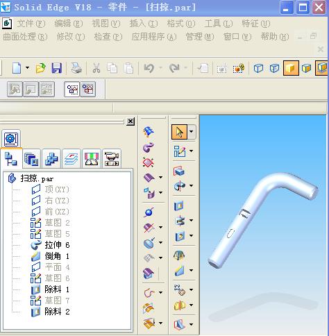

发表于 2007-12-22 20:10:59 | 显示全部楼层 来自: 中国浙江宁波
多练练吧
一个命令,扫掠拉伸就出来了!

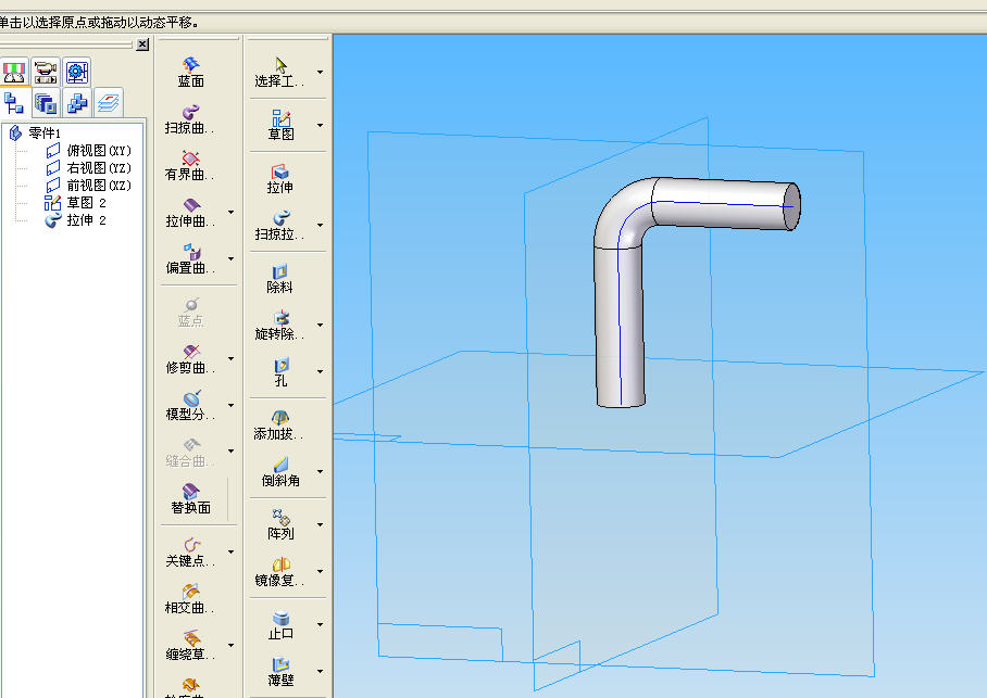

发表于 2007-12-22 20:26:29 | 显示全部楼层 来自: 中国浙江宁波
见图
两个草图+一个命令

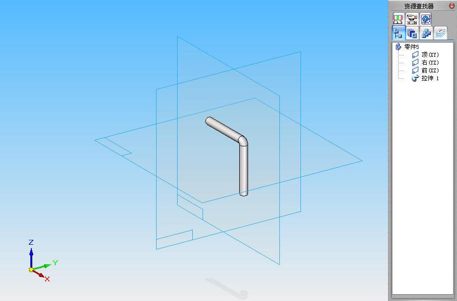

发表于 2007-12-23 09:50:23 | 显示全部楼层 来自: 中国浙江温州
一草图加一扫掠拉伸即可完成

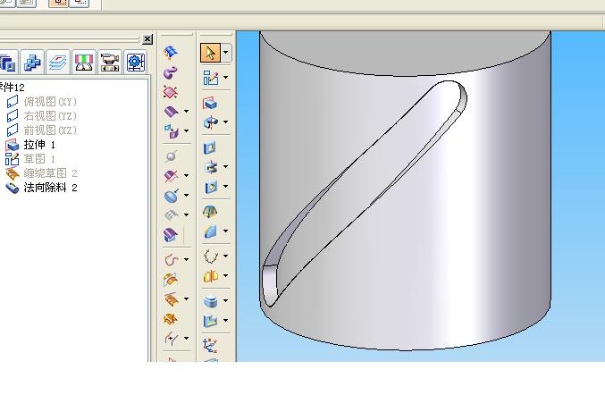

圆柱上一个曲线式的U型槽呢?各位能否做出来?

发表于 2008-1-2 14:07:37 | 显示全部楼层 来自: 中国北京
再发一个U型槽,呵呵,让各位见笑了

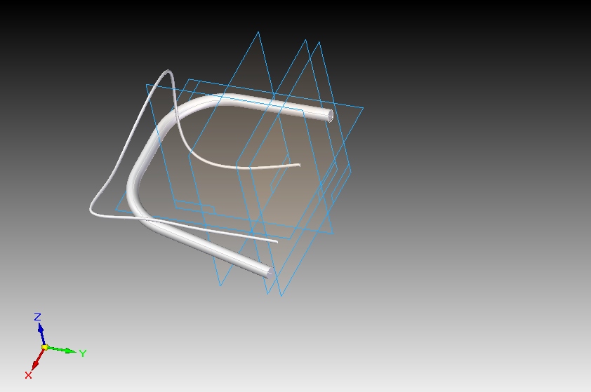

发表于 2008-1-2 23:08:40 | 显示全部楼层 来自: 中国湖北武汉
传个实例,看看对不对?
