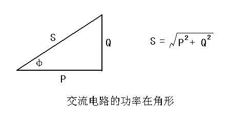

发表于 2007-12-23 21:46:49 | 显示全部楼层 来自: 中国黑龙江哈尔滨
4#讲的三者的关系,其说法并不准确。做以下补正。) t! R! s9 c- s) J$ P8 o
5 f: v9 s5 ?$ w2 q
关于有功功率P、无功功率Q和视在功率S三者间的关系:  F% f) f: w  ~) M
S等于P与Q的平方和的开方3 x8 i. j+ {# F% e1 B
P=S·cosφ
9 l" w8 }3 a* p6 hQ=S·sinφ
/ N# k1 ]5 U% q4 T以上关系可用功率三角形来形象的说明。, M5 u! ~/ ?8 }/ H* a% S* X+ r9 D
$ D1 {% M8 a" C3 F: g* y[ 本帖最后由 pangpang 于 2007-12-23 21:49 编辑 ]

发表于 2007-12-23 21:49:06 | 显示全部楼层 来自: 中国江苏苏州
四楼说的”4.视在功率包含了无功功率和有功功率,它们的关系是:S=P/Q。& ^* E' h- w0 H$ E6 F
5.要P(有功功率)=S(视在功率),必须Q=1------也就是无功功率为1。* q) y* _- D$ m6 T
当Q不等于1时,两者要换算是不可以的,因为这是2个不同的物理量。”
0 ?# F- Y- G/ G% t! E是不正确的,其他是完全对的,视在功率S和有功功率P、无功功率Q是直角关系,视在功率是直角三角形的斜边即:视在功率S=二次根号下(有功功率P的平方+无功功率Q的平方)
