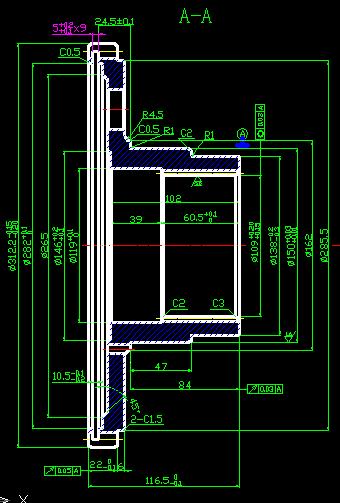

调质处理HRC22-25
/ Y7 u3 u. W- }# E1 S$ B图中槽5x9应在粗车先挖还是调质后挖?; s# V0 H( |  v' I2 ^( v; m

我的看法,槽5×9应在调质后加工。

应该调质后再挖,否则淬火容易变形开裂

工件坯料先调质处理后再加工成品。

我认为5x9在调质前应进行粗加工,每个边留0.3-0.5mm的余量调质后再进行精车。因为调质后有一定的硬度,给加工带来一定的困难,再者内孔挖槽不像车外圆那样方便,很容易出现振刀,所以说为了防止变型留0.3-0.5mm的余量,为了提高加工速度要进行粗加工。

当然是调质后车,一般调质前做一下粗车,然后进行调质,调质出来后加工各尺寸,这样不至于在调质时产生变形

图中槽5x9可以在调质前进行粗加工,单边加工余量最好不要小于0.4才保险;7 E$ a6 K8 y  \) C
也可以选择在调质后再进行粗精加工.视实际工作方便而灵活确定工艺.

该工件为回转盘件加工,5X9槽应在调制后加工。由于壁厚为22左右,建议先粗车,留量应为1mm,调质后进行精加工。

工件毛坯先粗车,然后调质处理后再精车。因为调质后HRC22~25,并不算硬,加工没有问题的,所以没有必要先粗加工槽,因为本身槽就不是很宽.
