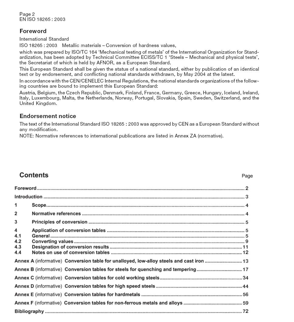

发表于 2007-12-24 07:56:57 | 显示全部楼层 来自: 中国安徽芜湖
DIN EN ISO 18265-2004 金属材料.硬度值的换算
标准号:DIN EN ISO 18265-2004
中文标题:金属材料.硬度值的换算
英文标题:(Metallic materials - Conversion of hardness values (ISO 18265:2003); German version EN ISO 18265:2003)
20071217_f7765169d9e402354983MHEJzEZV3Jo3.jpg   J+ ~+ F) b  ~" Z
, o5 M7 c" ^# y一个Excel表 硬度换算.rar (3.72 KB, 下载次数: 32)
mideas + 2 应助

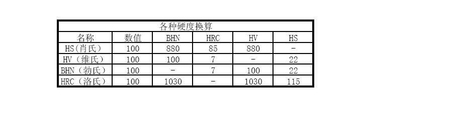

 楼主| 发表于 2007-12-29 19:24:02 | 显示全部楼层 来自: 中国江苏无锡
还是有那么多的人给我转换表- h: }+ `' k7 [
转换表我自己做了一个非常详细的...
! Q6 O0 S% |; b  ]: k
" v# y& ~4 z/ b" f9 C我需要的是转换公式.......................................................................

发表于 2007-12-30 10:17:28 | 显示全部楼层 来自: 中国江苏无锡
如果想要既方便心算,精确度又高的公式,似乎不太可能; {* b) v% t* z6 f$ B1 b
就连转换表也不是非常精确,何况公式,最好还要满足大多数情况?
