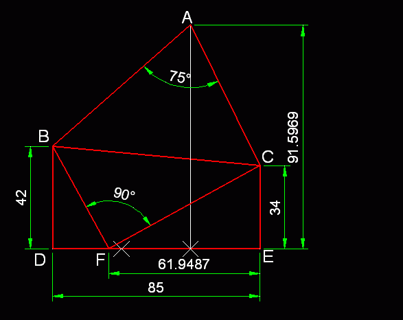

【进阶级练习题51】标准答案:4 y; P4 Q# X7 B/ s( z
1. a之距离 = 91.5969,就是(B)
3 l9 J3 d2 \( ^3 a8 f& u$ [: Z2. b之距离 = 61.9487,就是(A)
" w( K% ]4 v% n+ Q& z9 f3. ABFC围成之面积 = 4027.3302,就是(B)1 b6 G7 H- H; C. ?
+ y1 |% N& [5 v/ v* \+ I4 z. S) k5 b# j% O, K8 N) N
【进阶级练习题51】解题思路:
2 e  p- ]7 X$ }4 \9 T    本题的绘制关键是根据几何定理“弦为直径的圆周( \$ ^+ |" F( x2 b; g9 [
角为90度”和“同圆中同弦的圆周角相等”。3 P: K: P9 Z& R5 z5 }) u

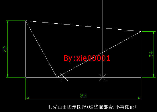

进阶51解-1.gif , [  f5 a8 z5 Q/ g) t. D, @$ X/ Y' c  n

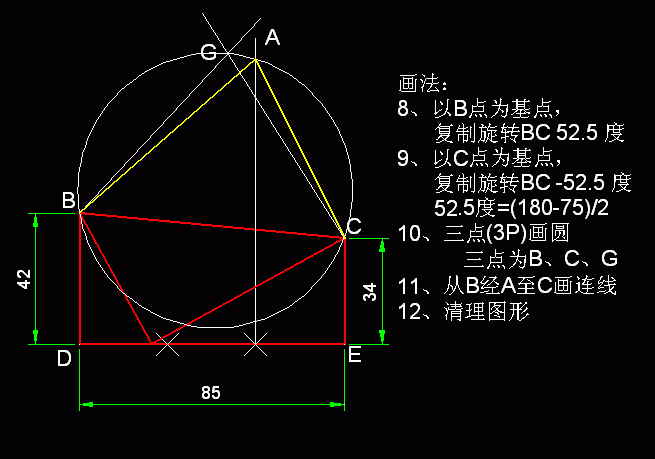

2 N/ O# s% V+ A/ F 进阶51解-2.gif , v6 f' m# d( {6 _  w1 n

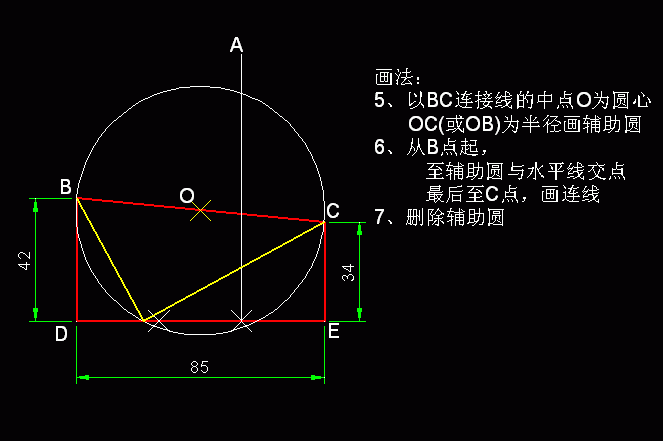

2 e3 u3 l. c0 t0 A8 i; E3 h: V/ l 进阶51解-3.gif

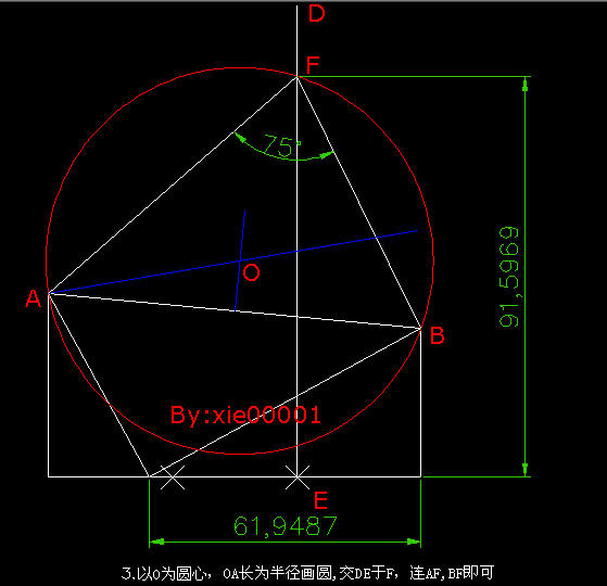

发表于 2007-12-29 22:02:49 | 显示全部楼层 来自: 中国广东深圳
我的做法
7 T  [- |3 u8 N- c& V/ s! W
